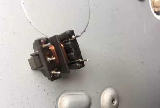

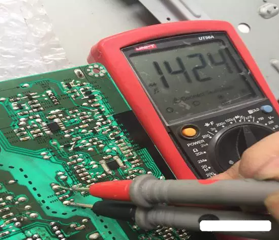

分析与维修:绿灯闪烁时候测量电源所有输出均正常,测量INV ERR为3V,短接此端对地,通电不在回到待机,测量上屏电压12v,背光控制2.9基本判断主板正常,故障锁定在电源背光电路,测量FAN7382旁升压二极管正端14v,负端18V,说明背光驱动不正常,代换FAN7382后故障不变,顺路检查前级驱动,检查到隔离驱动变压器时测量冷地端阻值非常大,拆下变压器发现引脚线已断,接好后通电故障现象一样,此时郁闷了,再次把换下的旧芯片装回电路,测量升压二极管负端瞬间上升到183,插回排插,通电电视机正常点亮,故障排除。总结购买的坏芯片害死人!
