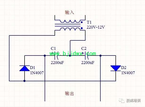

我们先来看下原理图
从这个原理图中我们能够很清楚的看到所使用的元件,其中供电能源来自于电网的220V交流电,然后使用变压器进行降压,我们使用的这款是220V转12V,变压器的形状如下图。

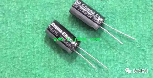

之后我们准备好一个大电容,电容容量为2200μF,可谓不小了。

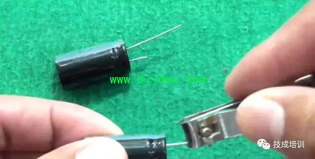

之后我们用指甲剪剪掉电容引脚,留下适量的长度,如下图。

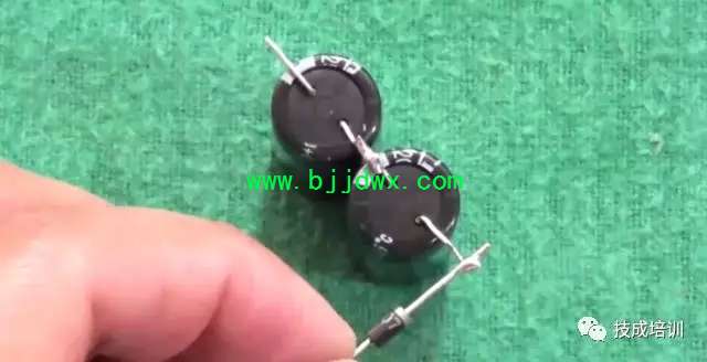

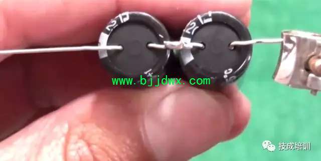

之后把其中一个电容的正极和另外一个电容的负极相连,并用焊锡丝焊接上,如下图所示。

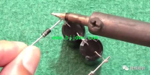

然后按照原理图把对应二极管也焊接到电路中的元件上。

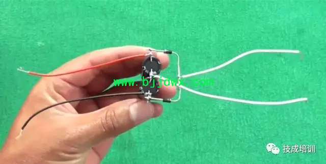

最后我们找来导线,把导线也焊接在电路中,以便我们进行电路连接。
照着原理图把所有的元件都焊接到电路中,焊接成功的形状如下图所示。

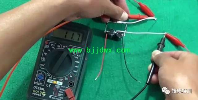

之后我们连接上电源,把变压器输入的那端连接在220V的电源上,另一个输出端口连接在这个小升压器的输入端。给变压器通上电之后我们也可以清楚的看到变压器降压之后的电压值。

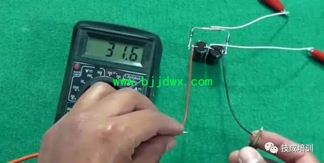

之后把万用表放在小升压器的输出端,从表盘中我们可以读出此时的电压数值为32.6V。
再看看输入端的电压11.7V,输出端的电压比输出端要高出2倍以上,看来我们这个小制作达到了我们的目的。
