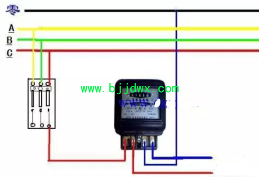

三相电变两相电的接法:
三相电的颜色A相为黄%色,B相为绿色,C相为红色,目前有以下几种叫法:A,B,C或L1,L2,L3或U,V,W,顺序都是一样的。
平均分配三相电到六个空开上端即可。具体做法为:空开下的三相电从左到右分别是1、2、3;第一个两相空开上端分别接1和2;
第二个两相空开上端分别接2和3;第三个两相空开上端分别接3和1;那么,第四空开和第一空开接法一样;第五空开和第二空开接法相同;第六空开和第三空开接法也一样。这样,就把三相空开下的三相分配均匀了。
三相电变成两相电怎么接线?
在架设电线时,都是采用的“三相四线”标准布线,通俗说就是:三根火线,一根零线;三根火线的电压时380伏,用其中的任一根火线与零线搭配,就形成了220伏的电压;家庭的大部分电器都是这样连接的。
先要看三相电是四线制还是三线制的,假如是四线制的三根是火线,剩下的一根应该是比那三根细点的就是零线,假如只有三根线的话,那零线就是自己脚底下踩的地,也就是用根电线直接从大地引个线出来。三相电三根火线之间的电压是380V,但任意一根火线跟自己脚底下踩的地就只有220V了,也就是市电。
三相电变两相电的简单接法(自行判断正确性,后果自负):
绿配蓝,红配灰。黄绿线暂时不接,出于安全方面考虑等以后买来三芯电线再重新接线。
