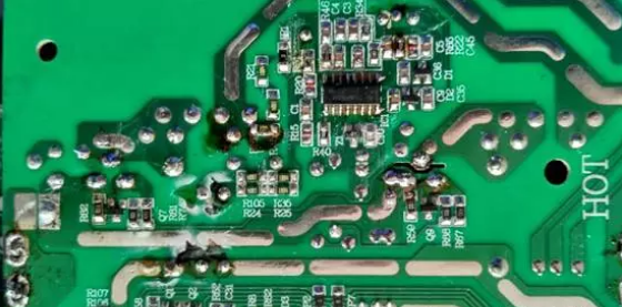

长虹itv40830dex
故障现象:不通电
分析与维修:此机是转手机,先观察电源板,pfc集成块已经拆掉,pfc的两个场效应管和待机电源的功率管都没焊,仔细看型号,都是错误的型号。拆掉散热片,拿掉这些坏件。测全桥不短路,然后换上个保险,待机电源的功率管装了个k2645,试机待机电压5v正常。然后再查的电路电路图纸pfc集成块是ucc28060,装上此块,再装上pfc的功率管,18n50。试机pfc电压500v。再查pfc电压检测的电阻,R64 1M0阻值已无穷大。换上此电阻,pfc电压正常。背光供电的24v也正常。然后插上数字板,灯亮一下不开机,有开机电压,没有背光启动电压,莫非数字板被前面的维修工故意搞坏了?看了一遍数字板没找到flash,再仔细观察数字板,u24 flash被拆掉了。从网上下载个程序装上u24,开机花屏,直接进入总线,调整屏参为lta40  ,调好以后还有点花,再处理一下屏线,整机正常。
