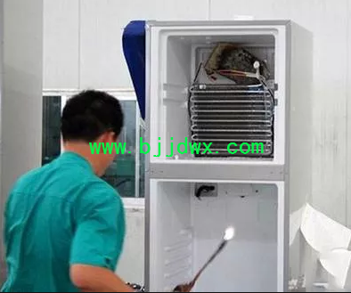

在铜与铁焊接时,使用铜焊条,不需单独清理铁管外表,哪怕外表有点漆都不要紧,直接插入铜管内1cm以上即可。
焊接时,把铜焊条加热沾上焊粉,焊枪应该先加热铜管口,待铜管稍微发红时,焊枪再在铜铁缝口同时加热,待两个焊件都发红时,再把沾好焊粉的铜焊条与两焊件同时加热,火苗稍多对焊条,待焊条融化后迅速离开焊条,再重新沾焊粉。
紧接着移动位置照上述方法直到全部焊完。原则是焊条的熔点必须完全与焊件融合,光滑平整。底部或反面部位可用小镜子反复照照,查看焊接是否融洽(互融)饱满。
为防止可能存在沙眼或没焊透,可用银焊条加热沾上焊粉,焊枪先加热已经焊过的位置,待即将融化时把银焊条再焊一遍,银焊熔点低,流动快,能填补微小的沙眼和缺陷,可以保证焊点不漏,焊点更加光滑平整。每次焊条融化后必须重新沾粉。铁管薄,熔点比铜管低,更容易烧红,一试就清楚。
