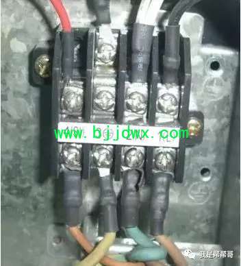

先检查室内外联机线、通信信号线是否压接不牢、接错或接反,用万用表检测一下信号线是否开路。假如是联机线、通信信号线压接不牢,重新调整或压紧。假如是信号线断路,则进行更换。

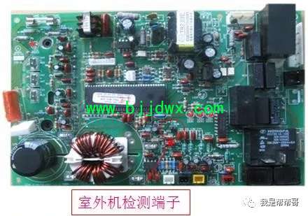

3、可用万能表检测室内、外机端子排:2(N)4(SI)间是否有0-24V直流电压,12间是否有220V交流电压,无输出以上电压值,说明为室内故障。如有可初步判定为室外机故障或通讯故障,或者通过观察室外机故障指示灯所报故障直接检测故障部位。
4、用短接线短接室外机检测端子,然后给室外机单独通220V电压,可进一步区分通讯和外机其它电路障。
5、短接、通电后假如室外机运行则可判定为通讯电路故障。
6、 如室外机不运行可判定为室外机电路故障。

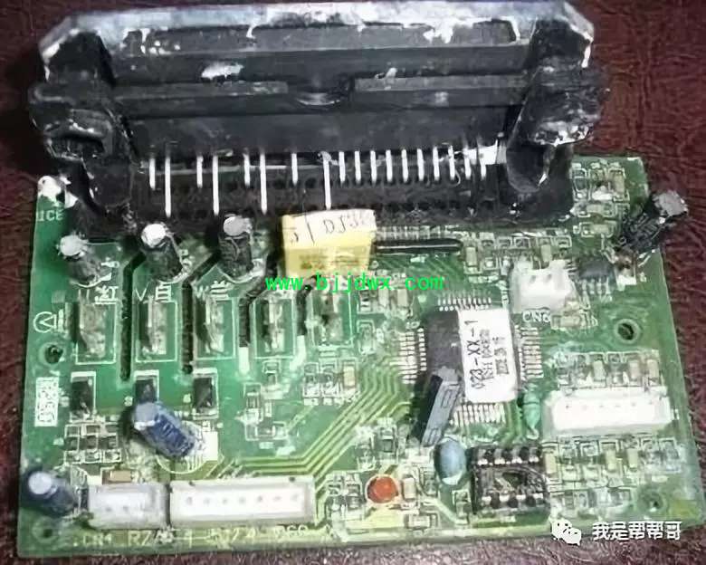

2、如亮,可检测外机弱电和控制部分及驱动部分是否发生故障。

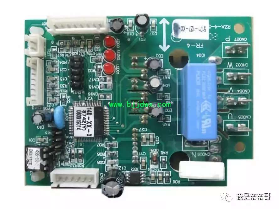

3、用表测量IPM板上的P、N端是否有310V直流电压,如无可检测交流部分PTC、继电器、整流硅桥元器件和直流部分的电抗器、滤波电容是否损坏,连接导线是否松脱接触不良现象,如以上零部件良好可更换室外电源板。
4、测量IPM板上的PN310V直流电压正常,可检测室外机各传感器阻值,电压、电流检测电路是否正常。如以上部分电路正常,可将压机UVW三端子在IPM板上拔下(注:只限制交流变频系列机型短时间内如此操作),测量有无三相均等的交流电压输出,有可判定为压机故障或系统故障,如无三相均等的交流电压输出可更换带主芯片的IPM板。
