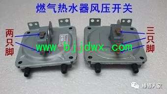

二、原因
1、传压管松脱或插错位置、或与低压口接合不严有漏压,负压减小,风压开关不能闭合;
2、烟道堵塞、管道过长、弯角太多、外界风压过大等造成排气不畅通而负压减小,风压开关不能闭合;
3、微动开关接线端氧化生锈或弹簧疲软失效,造成接触不良或不动作;
4、风压开关总成组件损坏,如膜片老化穿孔、簧力增大。

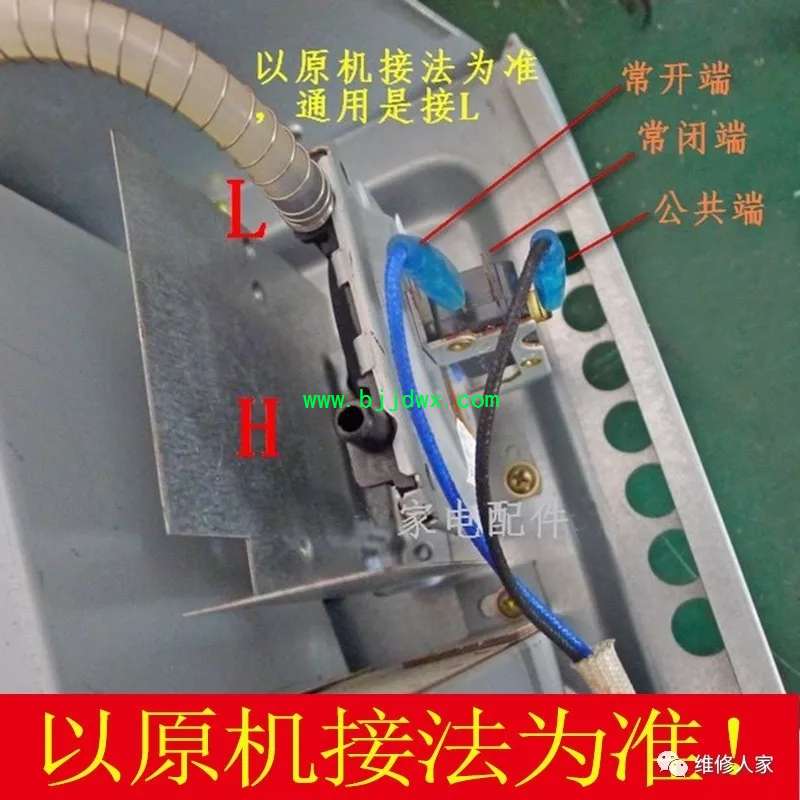

3、微动开关接线端有氧化生锈现象,目视开关轴动作时,将万用表调到欧姆档最小量程,测量微动开关是否闭合接通,若不接通,则可判定是微动开关问题:
4、目视开关小轴是否动作,若不动作,则可判是膜片或弹簧问题。
四、处理方法:热水器风压开关怎么调
1、重新安装传压管,夹紧严密至不漏为止;
2、清除烟道堵塞杂物、适当缩短烟管、减小弯 (不超过2)、加装防风装置;
3、用砂布除去氧化层或更换风压开关总成;
4、更换风压开关总成,不允许调整弹簧力。因这风压开关出厂时已经根据设计要求调整好弹簧力,且用玻璃胶密封住调压螺钉。假如强行拧动调压螺,密封损坏,坏右压室漏压引起左,右压室不能成压力差至使风压开关不能动作。
