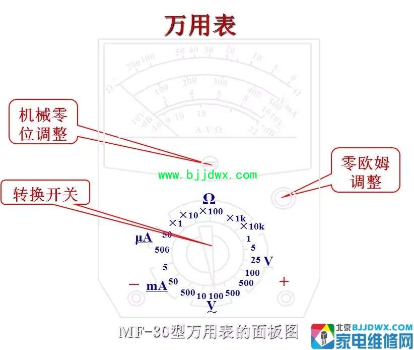

一、磁电式(机械)万用表
用来测量直流电流、直流电压、交流电压和电阻等

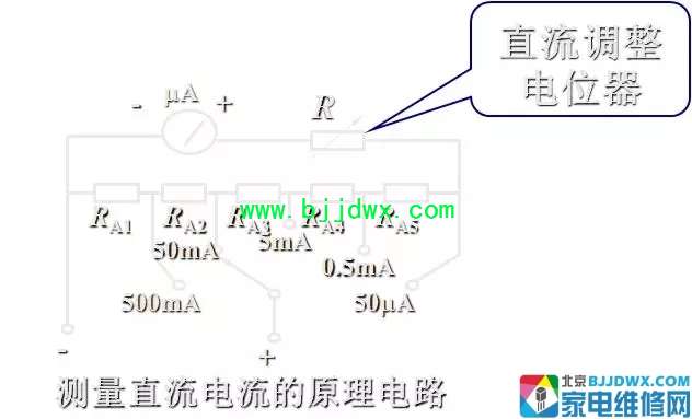

1.直流电流的测量
RA1RA5是分流器电阻,改变转换开关的位置,就改变了分流器的电阻,从而改变了电流的量程。量程愈大,分流器电阻愈小。

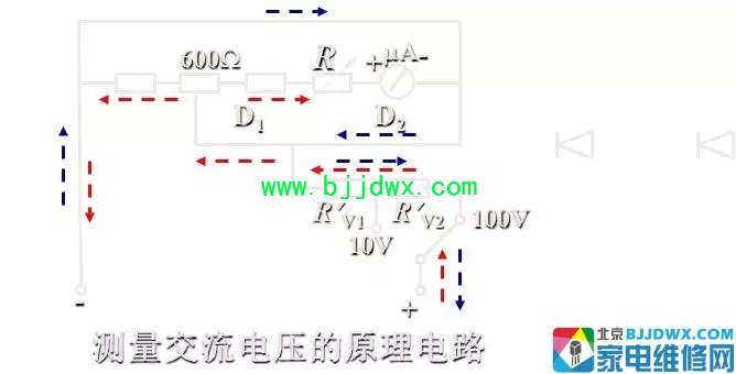

3.交流电压的测量
磁电式仪表只能测量直流,假如要测量交流,需加整流元件,如图中D1D2
正半周时,电流流经D1和部分电流流经微安表流出。负半周时,电流直接流经D2从“+”端流出。
可见,通过微安表的是半波电流,读数应为该电流的平均值。为此,加一交流调整电位器(图中600W),用来改变表盘刻度;指示读数被折换为正弦电压有效值。普通万用表只适合测量频率为45~1000Hz的电压。

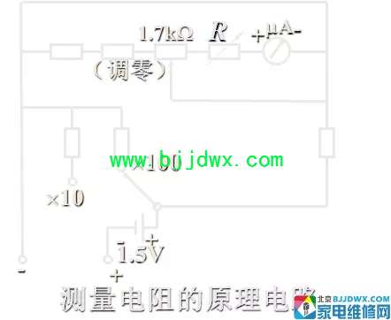

4. 电阻的测量
测量电阻时,需接入电池,被测电阻愈小,电流愈大,则指针偏转的角度愈大。
注意:
(1) 测量前应先将“+”、“-”两端短接,看指针是否指在零,否则应调节调零电位器(图中 1.7kW电阻)进行校正。
(2)   绝对不能在带电线路上测量电阻。用毕应将转换开关转到高电压档。

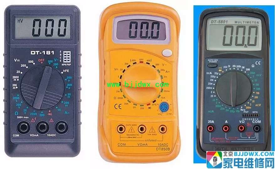

二、数字式万用表
DT-830型数字万用表为例来说明它的测量范围和使用方法。
1. 测量范围
1)直流电压分为五档:
                         200mV,2V,20V,200V,1000V
2)交流电压分为五档:
                         200mV,2V,20V,200V,750V
3)直流电流分为五档:
                           200mV,2mA,20mA,200mA,10A
4)交流电流分为五档:
5)电阻分为六档:
                 200W,2k W ,20k W,200kW,2MW ,20M W
2.面板说明
(1) 显示器:显示四位数字,最高位只能显示1或不显示数字,算半位,故称三位半()。最大指示为1999-1999。当被测量超过最大指示值时,显示“1”或“-1”
(2)电源开关:使用时将开关置于“ON”位置;使用完毕置于“OFF”位置。
(3)转换开关:用以选择功能和量程。根据被测的电量(电压、电流、电阻等)选择相应的功能位;按被测量程的大小性选择合适的量程。
(4)输入插座:将黑色测试笔插入“COM”的插座。红色测试笔有如下三种插法,测量电压和电阻时插入“V•W插座;测量小于200mA的电流时插入“mA”插座;测量大于200mA的电流时插入“10A”插座。
