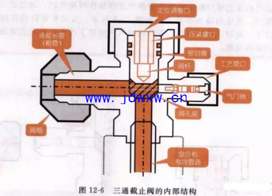

如图12-6所示,三通截止阀比二通截止阀多一个工艺管口,并且该管口中带有气门销,在冲注制冷剂或抽真空等操作时,对阀门的开关实施控制。
       三通截止阀通过管路与压缩机连接,与之相垂直的管路由阀帽封堵,在使用时,可将阀帽取下,通过螺纹口与延长管连接。

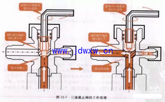

       如图12-7所示,使用内六角扳手,顺时针旋转阀杆,使阀杆向下移动,将阀孔堵死,使两个向垂直的管路截止;而逆时针旋转,则带动阀杆向上移动,使两个相垂直的管路导通。
提示:
       在出厂时,三通截止阀与二通截止阀都是处于关闭状态,在安装好空调器以后,需要打开,释放制冷剂,而在回收制冷剂时,则需要将三通截止阀关闭。

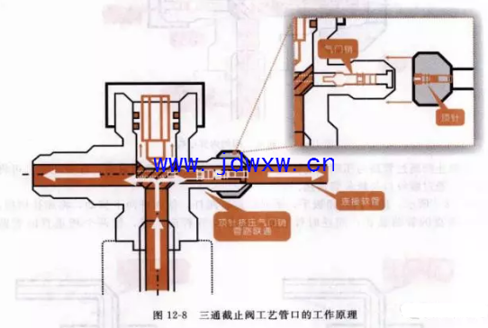

      三通截止阀的工艺管口是实现管路安装和维修操作时使用的,如连接三通检修表阀,进行抽真空、充注制冷剂等操作,如图12-8所示,当带有顶针的连接管接头安装在工艺管口上,此时,顶针将工艺管口内的气门销先下挤压,即可使连接软管与三通截止阀中的管路联通。
       三通截止阀还有一种是工艺管口内没有气门销的,如图12-9所示,它靠内置有黄铜盖的扩口螺母旋紧密封,两条连接管路呈“Z”字形状态。

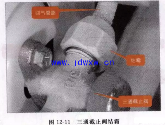

1、故障现象描述
       空调器出现泄漏,重新充注之后,一直运转,不停机。
2、故障分析指导
       对于已经进行过维修的空调器,而且是充注了制冷剂之后,出现一直运转的故障,通常是由于制冷剂充注过多引起的。
3、故障检修指导
      根据上述故障现象,可使用观察法进行判断,然后再操作检修措施。
     ① 如图12-11所示,空调器开机运行,观察回气管,即三通截止阀连接的管路,发现有明显的结霜现象。
       ② 此时应通过截止阀工艺管口适当释放制冷剂,直到结霜现象消失,而空调器制冷效果良好为止。
