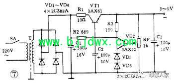

例 3 实用稳压电源
图 7 是一个实用的稳压电源。输出电压 3 ~ 9 伏可调,输出电流最大 100 毫安。这个电路就是串联型稳压电源电路。要注意的是 :
① 整流桥的画法和之前图不同,实际上它就是桥式整流电路。
② 这个电路使用 PNP 型锗管,所以输出是负电压,正极接地。
③ 用两个普通二极管代替稳压管。任何二极管的正向压降都是基本不变的,因此可用二极管代替稳压管。 2AP 型二极管的正向压降约是 0.3 伏, 2CP 型约是 0.7 伏, 2CZ 型约是 1 伏。图中用了两个 2CZ 二极管作基准电压。
 ④ 取样电阻是一个电位器,所以输出电压是可调的。
