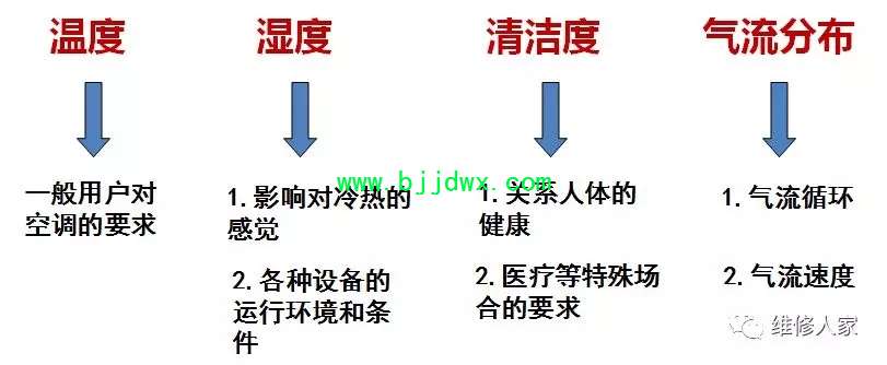

一、空调四要素
温度湿度清洁度气流分布是所谓空调的四大要素,对四个要素加以调节,能够控制室内环境以达到舒适的要求。

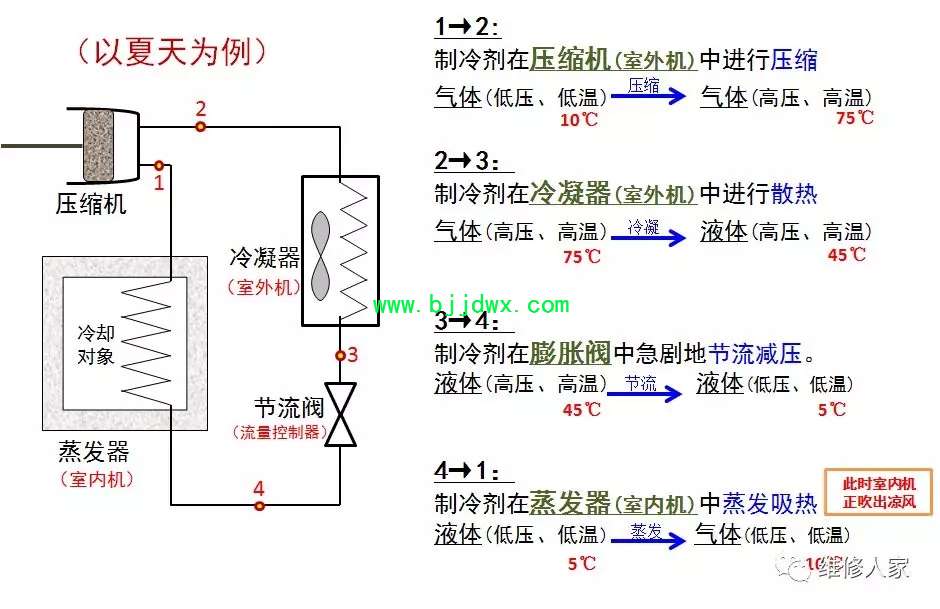

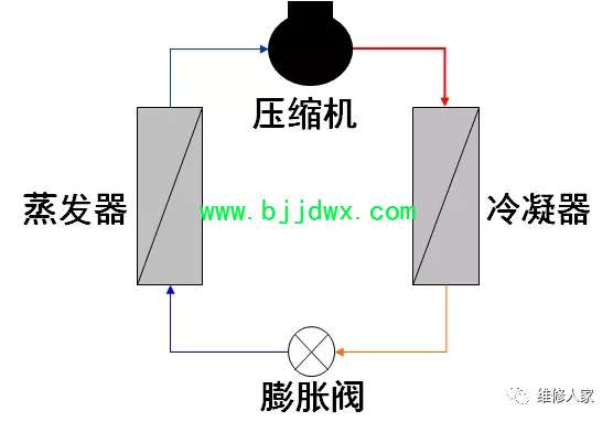

二、空调四大部件
1、制冷原理-基本循环

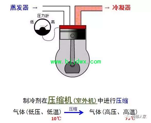

2、压缩过程:
