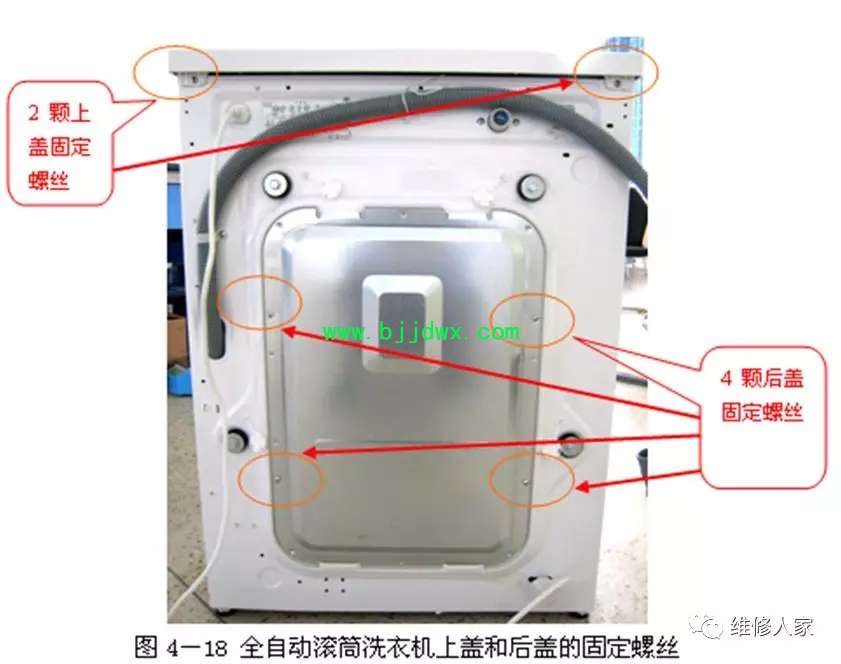

1、外观需拆的螺丝

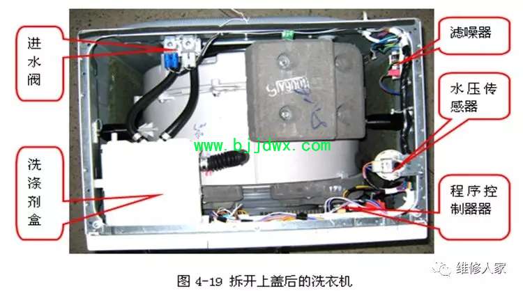

2、拆卸上盖,洗衣机内部结构如图4-19所示。

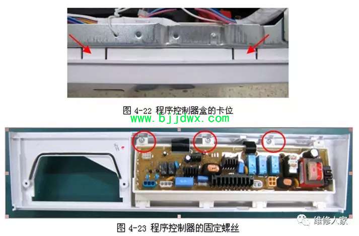

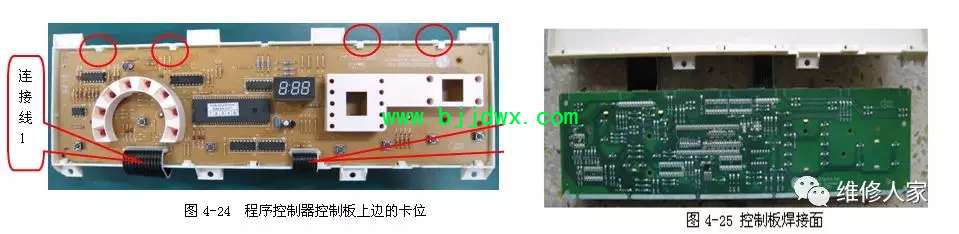

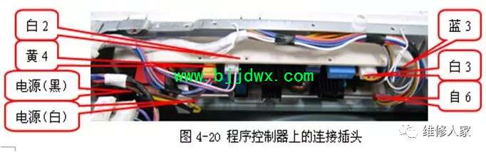

3、程序控制器部分。
连接插头如图4-20,共7个,要注意最左边的那个。
拆卸时用手指往下按住如图4-22所示的程序控制器盒的卡位,用螺丝刀旋出如图4-23所示程序控制器的固定螺丝,将程序控制器从洗衣机的正面取出来。

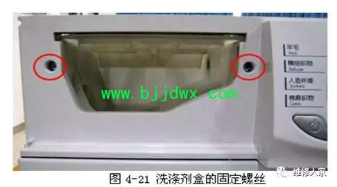

4、洗涤剂分配盒,如图4-21所示,注意洗涤剂盒的固定螺丝。

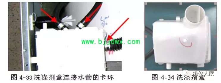

洗涤剂盒的拆卸
1)拆下上盖。
2)按课题1的方法取下洗涤剂分配盒,然后用螺丝刀旋出如图4-21所示的洗涤剂盒的固定螺丝。
3)如图4-33,用尖嘴钳夹紧连接水管的卡环,拔出连接水管,即可取出洗涤剂盒,如图4-34

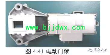

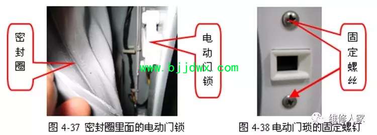

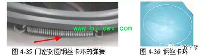

5、电动门锁的拆卸
1)打开洗衣机前门,在门密封圈的下部,能发现钢丝卡环的弹簧,如图4-35;用尖嘴钳的尖嘴插入弹簧的一个圆孔,使劲撑开弹簧,取下钢丝卡环,如图4-36

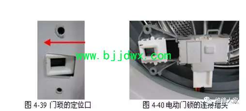

2)将密封圈从外箱上脱下,轻轻拔开密封圈,就能发现电动门锁,如图4-37;一手托住门锁,一手用螺丝刀松开如图4-38所示的固定螺钉。
3)如图4-39,将门琐的定位口往左拉,然后斜着将电动门锁从密封圈里面拿出来,如图4-40

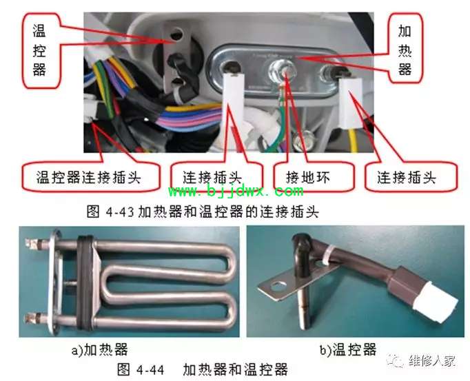

6、加热器和温控器
拆卸步骤如下:
1)打开后盖。
2)拔出加热器和温控器的连接插头,并用扳手拆下加热器的接地环,如图4-43;使劲往外拉,即可取出加热器和温控器,如图4-44
