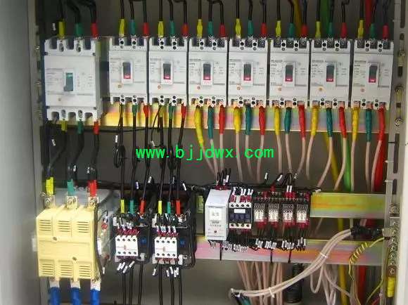

一、商用多联机上电跳闸,要先查配电柜,配电柜假如使用了带漏电保护器的空开,请拆除漏电保护器。
1、触电保护器容量太低引起脱扣机构变形,平时看不出毛病,当空调开启就过容跳闸。修复主要是换个大点容量的触电保护器。

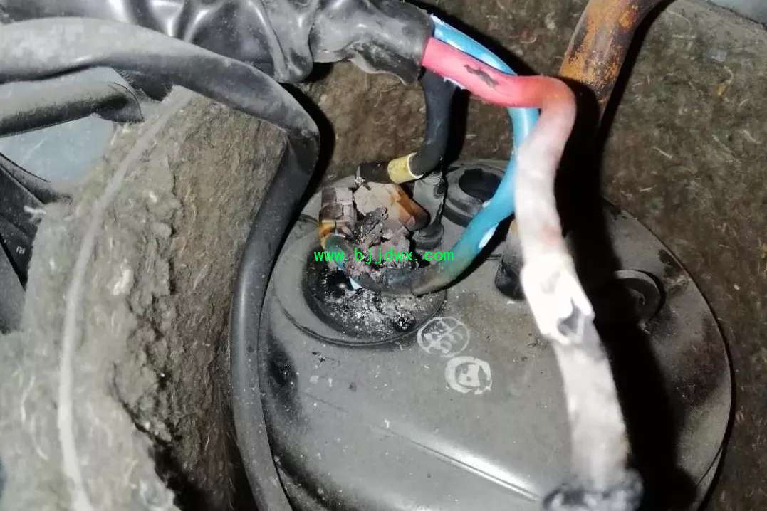

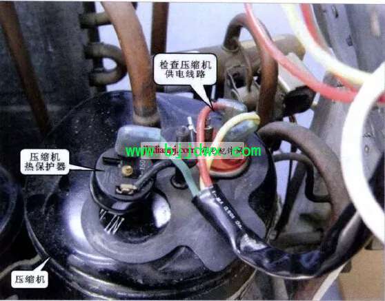

3、压缩机与压缩机电容,电容一般是不容易坏,但用的时间久了就说不定,压缩机可能性也很大。比如压缩机线圈对地短路!

二、开空调就跳闸,说明电流太大,引起漏电开关自动保护,可能是空调有短路的情况,主要测一下空调的输入线阻值,看一下是否是直接短路,假如正常,再测一下室外机的电机和压缩机,也可以用排除法,就是把室外机或压缩机断开再开一下看跳不跳闸,还有看一下电脑板的电开关电源部分 还有一种可能就是你的漏电开关有问题,本身能承受的电流低于了空调启动时的电流。

2、假如只是插空调会跳闸,插其它设备不跳,哪可以肯定是空调漏电,检查下接线是否有哪些细铜线对空调外机外壳有接触或很接近的,L、N都检查,新空调一般内部不会有问题。
3、假如不确定插的设备有没有超过空开的负荷,用空开的额定电流*220,得到的结果。假如设备功率大于这个数,那肯定会跳,换个大容量空开。空开怎么选呢?反过来,用你空调功率/220/0.8得到的数就是你要选的空开的最小电流,最好再用这个数*1.5后再选空开,因为空调压缩机属于感性负载,启动电流比较大。

1、空调工作时空开发热,越来越热,最后跳闸,这种情况要检查空开的接线端是否松动?空开承载能力是否不够,合适的空开是空调运行电流的1.5倍。电箱内部散热是否太差?
2、空调交流接触器吸合后粘连在一起,不能脱开,设备长时间工作,出现跳空调。
