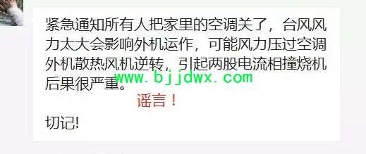

摘要: 昨天,网络流传一张截图,称有空调经销商提醒,台风天气不要使用空调,以免空调外机散热风机逆转,引起电流相撞烧机。记者就此向格力电器相关负责人求证,对方回复称不管空调是否开机,都不会存在两股电流相撞烧机的 ...
天,网络流传一张截图,称有空调经销商提醒,台风天气不要使用空调,以免空调外机散热风机逆转,引起电流相撞烧机。记者就此向格力电器相关负责人求证,对方回复称不管空调是否开机,都不会存在两股电流相撞烧机的情况。
假如空调没开,电源全部关断,风机正转或反转产生的电压都给断路了,没有问题。” 该负责人表示,“假如空调开着,风机被外风吹的正转,就是与我们控制的同方向,相当于负载很轻不存在问题;假如外风把风机吹的反转(克服了我们的驱动力矩),机组也会保护停机,不会存在烧机的情况。”
该负责人强调,台风天气下,格力空调可以使用。只是特殊情况下,个别机组可能会保护,但是会自动恢复,所以,不影响用户使用。
