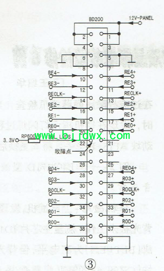

一台L42M71D型液晶彩电,开机后出现满屏彩色条纹。
分析检修:本故障原因有:(l)LVDS信号格式选择错误;(2)视频信号格式缩放变换块IDl00供电丢失或损坏;(3)LVDS数据存储器ID300的供电丢失或本身损
坏;(4)LVDS信号插座或逻辑板上屏线插头接触不良;(5)主控片ID110的123、169脚的3.3V-LVDS供电丢失或内部数据处理电路损坏;(6)LVDS信号编码块ID200/210损坏或供电异常。
接黑先易后难原则,首先测得LVDS插座B0200的22脚(SEL_LVDS-1言号格式选择电乎)电压为0V。
查资料得知,在该型机芯中,此脚电压应为高电平,即LVDS信号为JEIDA格式。BD200的22脚经保险电阻RP600(0Ω)接3.3V电压,如图3所示。检查发现,RP600与BD200的22脚之间的铜箔有裂纹。为防不测,索性将BD200的引脚全部重焊一遍后试机,故障排除。
