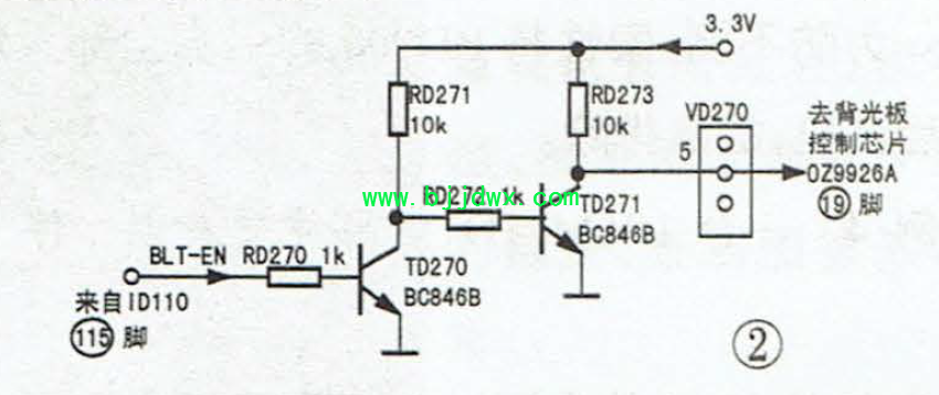

一台L40M71D型液晶彩电,黑屏,伴音正常。
分析检修:上电试机,发现背光灯未亮,表明背光板未工作。测量主芯片ID110(VCT6973G)的115脚(BLT-EN)为高电平,但背光振荡及控制集成块(OZ9926A)⑩脚(背光开/关端)为低电平(正常值约为3.2V),表明背光开/关控制电路有问题,相关电路如图2所示。
测得控制管TD270(BC846B)c极为低电平,但TD271(BC846B)c极也为低电平,明显异常。经查,电阻RD273一端虚焊。补焊后开机,背光灯亮,图像出现,故障排除。
