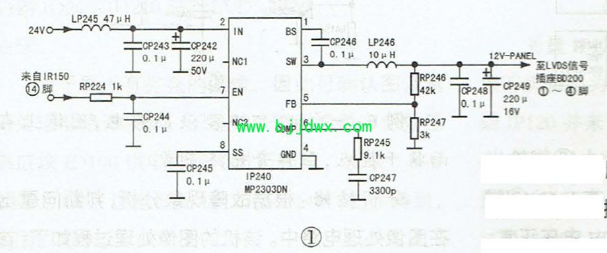

一台L37M71D型液晶彩电,接通电源开关后,红色指示灯亮;再按遥控器上的"开机"键,指示灯问烁,随后为常亮,不开机。
分析检修:由故障现象可知,这是彩电在运行开机程序过程中遇到故障,随即中断程序而出现的保护现象。接通电源开关,测插座BP012①脚有5V-STBY待机电压,按遥控器"开/待机"键后,测LVDS信号插座BD200①-4脚有12V电压输出,但不久后12V电压消失。据此,表明机器启动过程中的确遇到阻碍,从而出现保护性关机。
由修理实践得知,这通常是在运行开机程序过程中,某电路开始工作后出现过压或过流,且故障点通常在背光板、逻辑板、显示屏或音频功放电路。
首先,要确认是过压还是过流问题导致不能开机。在按下"开/待机"键后迅速检测相关输出电压,结果均未发现异常;在待机指示灯闪烁过程中,查送往背光板12V电压过流保护电阻RP010并不发热,也未开路,表明故障不在背光板。再重新试机,发现12V-PANEL电压控制输出块IP240(相关电路如图1所示)在待机指示灯闪烁过程中严重发热,且12V-PANEL电压不足llV(待机指示灯问烁期间),待机指示灯变为常亮后电压变为OV,表明IP240的负载,即逻辑板或显示屏电路存在过流故障。顺藤摸瓜检查,当检查到逻辑板上时,发现在待机指示灯闪烁过程中,LVDS信号驱动块AF15-F烫手。将其更换后试机,故障排除。
