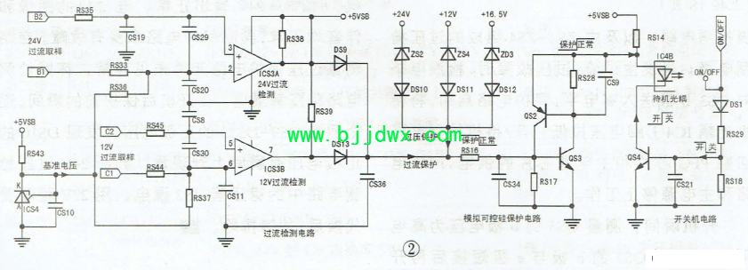

例3.指示灯亮,不开机。
分析检修:指示灯亮,说明副电源正常。开机瞬间测得主电源有+12V、+24V输出,然后降为OV。根据故障现象和维修经验,判断保护电路启动。
该机设有以模拟可控硅QS2、QS3为核心的保护电路,如图2所示。QS3外接以LM393(ICS3A/B)为核心的过流检测电路,以及由ZS2-ZS4组成的过压检测电路。当发生过流、过压故障时,检测电路向QS3b极送入高电平,保护电路启动,将待机光耦IC4①脚电压拉低,开/待机控制电路切断PFC芯片和主电源芯片的供电,PFC电路和主电源停止工作。
开机瞬间,测量QS3的b极电压为高电平O.7V。将QS3的b极与e极短接后再开机,+12V、+24V输出正常,电视机的图像和伴音均正常,判断保护电路本身有故障。在路测量过压保护电路元件未见异常,怀疑检测电路稳压管漏电。在开机后保护前的瞬间,逐个测量DS9-DS13的正极电压,发现DS10的正极电压有瞬间上升现象,判断24V过压检测电路中的稳压管ZS2漏电,用27V稳压管代换后,故障排除。
