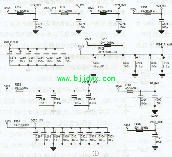

分析检修:本故障涉及主芯片、FLASH块、EEPROM工作电压:CORE_lV1、VDD33A_MAIN、DDRPOWER
IO_3V3、V33POR、STB1VO、VDD33A_STB、AV33_HDMI、M3V3、VUSBO等。这些电压有启动时序性,见表1。电源产生的12V先经U6、U1形成控制系统所需电压后,才会产生其他电压,使DDR等电路工作。实修时,先测U6、U1输出电压,再测U8、U5输出电压。值得注意的是,U8、U5的输出受主芯片输占的开/待机信号控制。若开/待机信号电平无变化,说明故障原因是控制电路(主芯片、EEPROM、FLASH块等)没有工作。这时除测试DC-DC块电压外,还需测量各路电压磁珠连接的后续电路,如图1所示。如测量C279、C280等电容两端电压不正常,通常表明相关电压传输电路出了故障,建议替换主板。若测得上注电压正常,则检查时钟、复位电路。时钟晶体X3(27MHz)很容易找到,这里不多介绍。复位电路由主芯片⑩脚(RESET)内外电路组成,外围元件仅有上拉电阻R283(接3.3V电压)和接地电容C258,不开机时查此两元件即可。

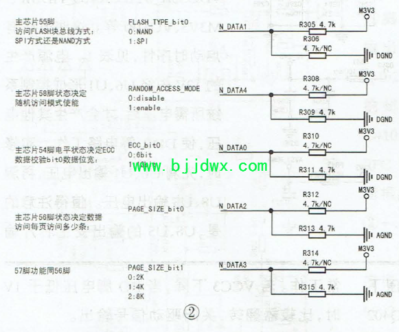

接下来检查FLASH与主芯片间通讯电路(N一DATAO-N_DATA7共8路)。该机主芯片既可连接SPI总线方式的存储块,也可连接NAND块,这取决于N_DATAO-N_DATA4信号状态,例如:主芯片@脚外接上拉电阻R305,而R306未用,说明主芯片与FLASH之间通讯采用SPI总线方式。在该机芯中,这几路总线的默认电平全为"0",如图2所示。本机芯FLASH采用TC58NVGOS3ETAOO,DATAO-DATA7为8路数据信号,CE为芯片使能访问指令,WE为写指令,阳为读指令,CLE为锁存使能指令,ALE为地址锁存指令,WP为写保护指令,RY/BY为准备就序或占用指令。若上述数据信号或指令通道之一异常,则会导致不开机。这些信号可用示波器检测,不能用测量电压的方法判定,因为万用表的内
阻会影响数据或指令信号,即使在正常的电视机上测试,也会出现死机现象。
