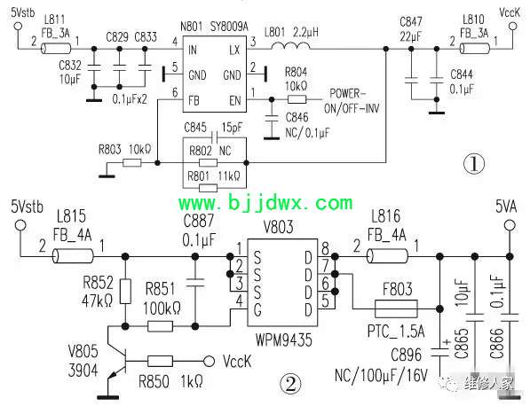

例1、型号LED32F2000E,板号35017303,三合一主板
故障现象:待机指示灯亮,不开机。
观察主板没有发现明显的烧焦、电容鼓包等现象。用表测VDW961 输出的12V电压正常,开机瞬间测VDW951输出的电压升到180V左右,逐步下降110V,初步判定背光电路正常。把思路转移到开关机控制电路(如图1所示)。从图1中可以看出,N801(SY8009A)DC-DC转换器4脚为5V1脚开机应该为高电平3.2V,待机时为低电平0V,也就是微处理器送来开机信号电压3.2V左右时3脚输出1.2V左右的电压,使得V805导通(见图2所示),V803(WPM9435)的3脚D极输出5V,为小信号处理电路以及可控3.3V和可控的2.5V电源电路供电。测N801的8脚5V正常,4脚按开机按钮时有3.2V电压,符合工作原理,测1脚开机电压为0V,待机也为0V,说明N801有问题。拿放大镜看,发现N801有裂痕。把N801拆除,发现电路板有明显黑色痕迹,说明温度过高造成N801损坏,初步判定此处有漏电现象或轻微打火。换一块新的SY8009A,把2脚翘起,用一导线连接到地,涂上硅脂。试机3小时,手摸N801芯片温升基本正常,故障排除
