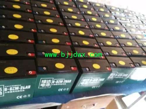

电池安装前
由于电池到店之前会经过长途运输,途中的磕磕碰碰在所难免,因此在安装前应检查蓄电池是否破损漏液,并用干布清洁电池表面,如发现电池外壳破裂渗漏时,应立即更换电池,以免造成酸液腐蚀电池盒、连接线等现象。

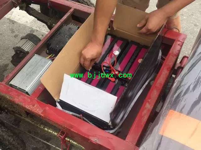

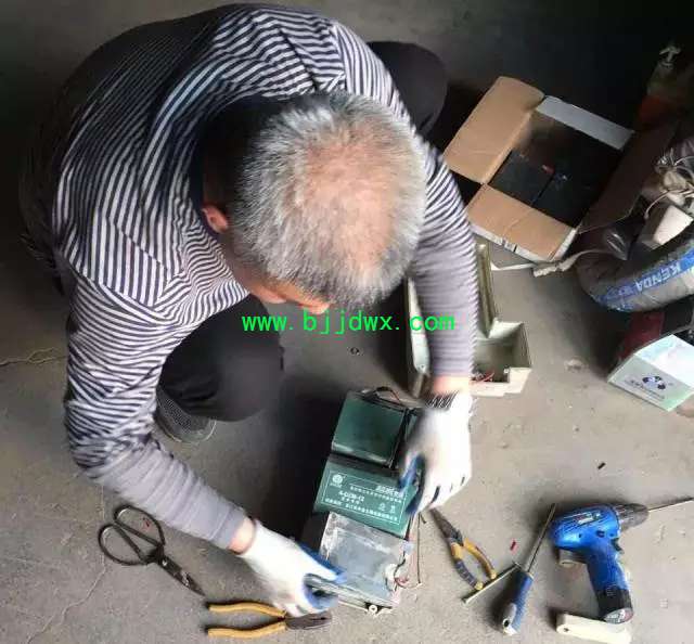

电池安装时
1、安装电池时应正放,不得倒置,同时要防震、防压、防水,安装牢固,电池与电池之间垫上阻燃材料,避免在使用过程中撞击,相互磨擦;
2、电池会释放气体,为保证安全使用,因此安装电池的电池盒必须留有通气的通气孔,且不得堵塞,以防电池产生的气体聚集在电池箱内,发生危险事故;
3、电池的连接线要安装紧固,太大的电池盒也不能用,焊锡不能虚焊,最好用手轻轻拉一下,另外线能够不压电池,确保安装后电池不会松动;
4、连接好电池后,用万用表测量电池输出端口电压,电池实际电压要比标示的电压稍高2~5V,这样才能够正常运行;
5、安装最后检查刹车断电,调试刹车检查前后滚动阻力,在关键部位活动关节注机油,检查好气压和胎压,保障安全出行。
