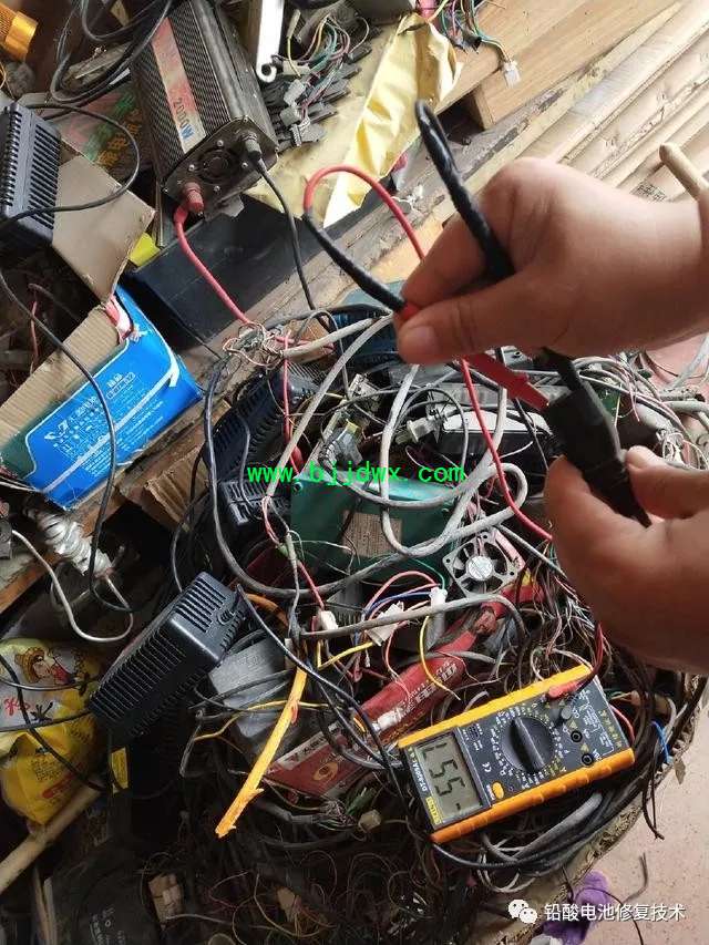

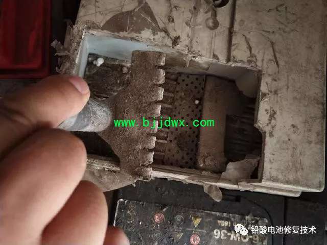

1、电动车电池故障主要是失水;2、电动车电池故障大多是逐步损坏。开始是单格落后,没及时发现。造成落后格的失水、硫化、软化综合症;
电瓶修复技术

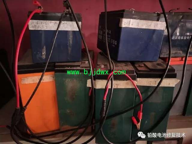

3、电动车电池的硫化故障主要发生在储藏,长时间不充电、充电不足的情况;4、电动车电池故障首先发生在1块,而且故障块首先发生在1格,发现及时(断格和极板短路除外)一般可以修复。电摩电池损坏速度高于电动自行车电池,规律相同,现象更突出;
电池修复技术
5、电动车更换电池,一定要检查充电器是否配套。这点往往被人们忽视,早期的很多充电器虽然也变灯。但是是两段式的,涓流期电压偏高,例如三块,44.2V。现在的电池种类多,对后期涓流电压要求也不同。
铅酸电瓶修复技术
例如松下的要求电压低,浙江长兴的普遍高,特别外形尺寸相同、容量标志高的。涓流期电压偏高,容易造成失水和阳极板栅腐蚀加快;
锂电池修复技术

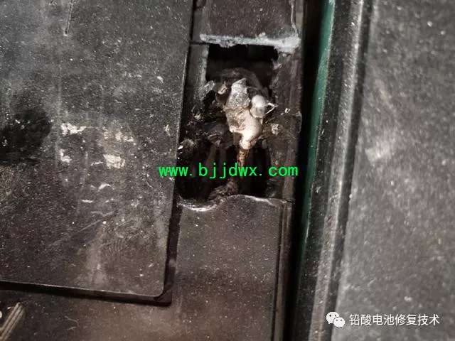

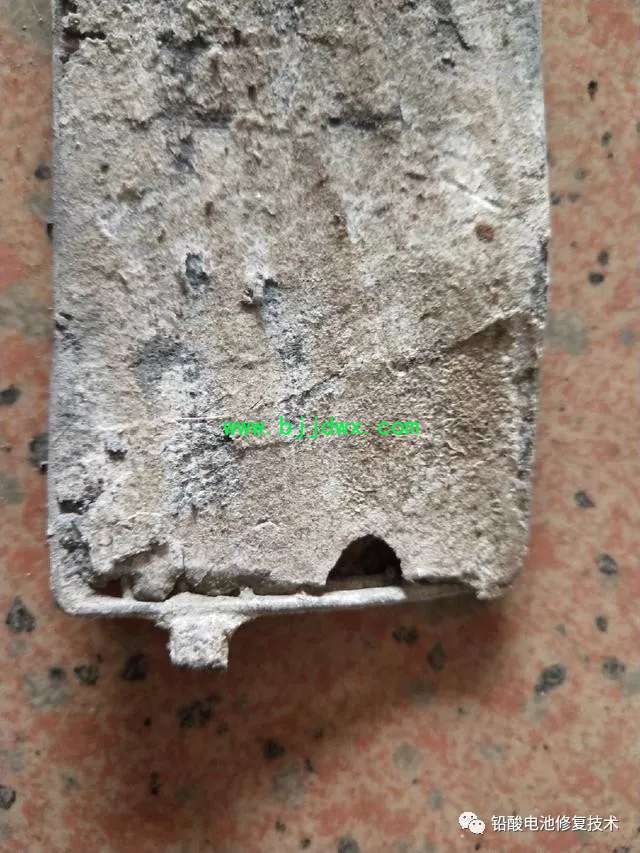

涓流期电压偏低,虽然不容易造成失水,但同样加快阳极板栅腐蚀落后格,失水是逐步的。极板随失水情况各不相同,极板上下、内外部情况也不同,各部分电极电势差异不同,自放电不同。
电动车电池修复技术
因此,对电池及时维护,对延长使用寿命至关重要。最基本的维护就是加蒸馏水,最好在进入夏季之前加,用注射器逐次加,量每安时按0.5ml—1ml估算。加水宜少不宜多,加多了自放电严重。
