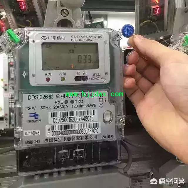

家里电表的额定电流是5A,但是同时开三个空调也没问题;其实这个问题的描述是有问题的,5A并不是指电表的额定电流,下面家居杂坛详细给大家分析一下电表:

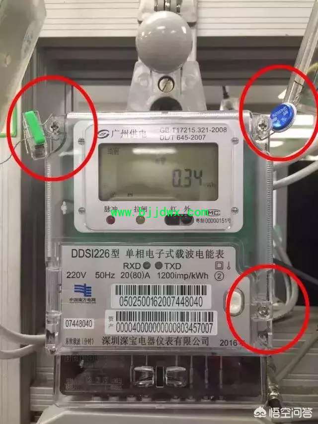

1.我们经常会看到电表上的标识有5(20A)、10(40A)、15(60A)、20(80A)等等,这是智能电表上的普遍标注;
2.电表上的标识数据,例如5(20A),实际上指的是这块电表可以精确计量的范围是从5A到20A之间,超出这个范围可能就会发生计量不准确;
3.其中20A也确实是电表设计时的最大通过电流,假如超过了20A有可能出现计量不准确或者有可能烧坏电表;
4.这一点我们可以从电表下口的空气开关的额定脱扣电流就可以看出来,基本都是与电表配套的空气开关。

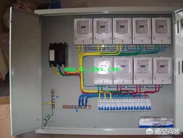

2.家居杂坛就来估算一下,家里可以装三台空调,那么房子至少有100平米,100平米的房子配的电表最少也是10(40A);
3.三台空调的电流估算一下也就是25A左右,所以同时开三台空调完全没有问题。

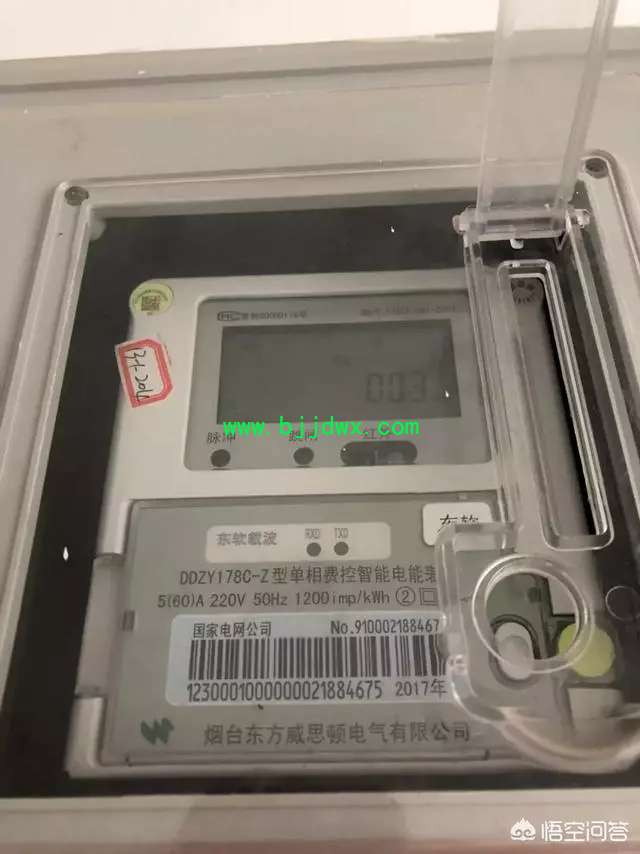

1.现在最新的智能电表已经很少使用上面的计量参数了,现在最常见的是5(60A)的电表,这种电表的计量范围更大了,从5A可以一直到60A,这种电表基本上满足我们所有居民的用电需求了。
