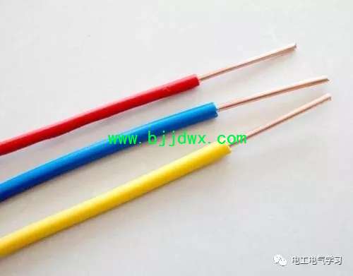

软电线,又叫护套线。一般是多股直径1毫米以下可导电的固态金属丝绞合而成的导线,即内部为多股铜丝缠绕在一起。
硬电线,又叫塑铜线。一般10平方以下的硬电线都是单股线,是由少数几根粗铜芯组成的。

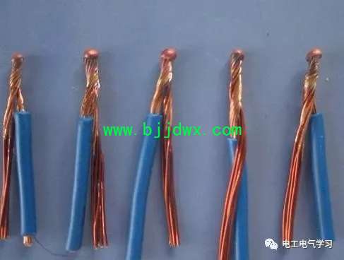

4.从安全性上看,软电线标准的使用方法,是在接线时对接头烫锡或压线鼻子,否则多股线有可能翘起一根,与旁边导体相连,发生危险。而硬电线硬度较强,安全性也相对较强。

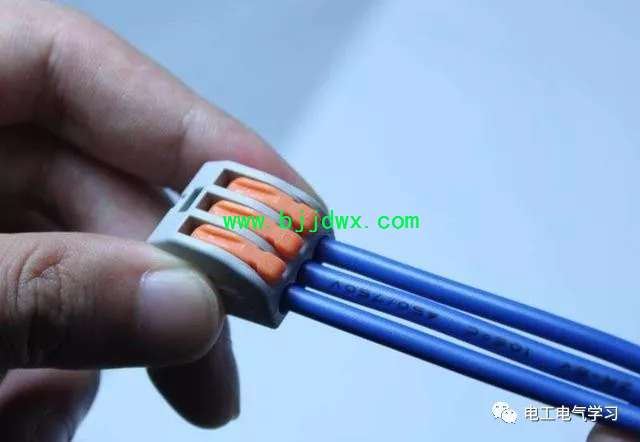

5.从便利性上看,更换电线时,硬线虽然较为费力,但可以保证完整的从穿线管内顺利抽出,必要时,还可替代穿线钢丝,将新线一同扯入。而软线老化后很容易发生断裂,换线时很可能会不小心将线拉断。

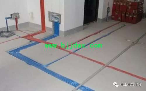

硬电线相对于软电线来说,价格更便宜、抗拉力更强、抗腐蚀更强、抗疲劳更弱、废品回收率也高,因而硬电线一般用于电力系统,即用于埋墙、埋地,作为主线使用。
可见,两者其实没有谁差谁坏的区别,只有谁更适合哪个位置。所以大家可以根据装修的位置来选择硬线还是软线。一般家用建议优先考虑硬电线,这样抗氧化性能较好些,使用时间长;不过在施工的时候,假如电路转弯过多,也可以选择软电线,这样比较好穿些。
