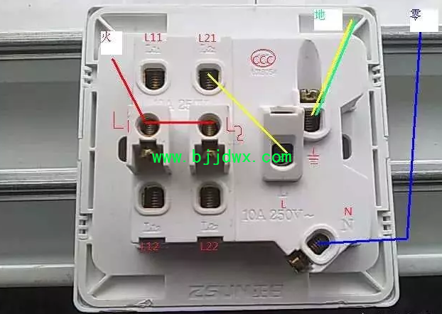

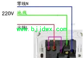

第一种接线法插座带开关,开关只控制插座:
  1. 如上图图片,是一个带开关的三孔插座,总共有五个接线柱,从左到右分别是零线N,地线E,跳线L1,火线L,跳线L2;
  2. N接在零线上,E接在地线上,跳线L1和跳线L2连接,L接在火线上;
  3. 有的开关的跨接线是在开关内部跨接好的,就不需要再另外接线了。

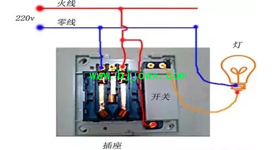

第二种接线法是插座带开关,并且开关单控灯
  1. 如上图,有火线接线柱,零线接线柱,地线接线柱没画出来,还有跳线的接线柱;
  2. 我们只需要把零线接在零线接线柱上,火线接在火线接线柱上,然后火线在跳线至开关火线接线柱,开关出现接在灯上;灯的零线要接在主零线上;
  3. 这样我们就可以实现插座的正常使用和开关对灯的单控接线。

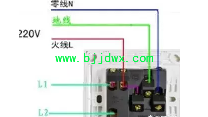

第三种接线法插座带开关而且开关双控灯:
  1. 如上图,这个接线要与一个双控开关进行配合接线,下面就以上图开关接线为例来给大家介绍插座带开关并且双控灯的接线方法;
  2. 零线接在零线接线柱上,地线接在地线接线柱上,然后另外一个接线柱跟火线跳线连接,最后剩下L1和L2接线柱,分别接双控开关的两根灯的控制线,灯的零线接在回路零线上;
  3. 通过上面的接线方法,我们就可以完成带开关的插座并且带双控的接线。
