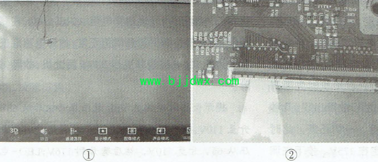

一台创维47E82RD型LED液晶电视,图像有停顿现象,并且反应有些慢,还有类似CRT彩电扫描线变粗现象,蓝屏时按"菜单"
键,字符在垂直方向有重影,屏幕顶部有两根细横线,如图1所示。
根据故障现象分析,故障原因可能是屏内Y轴电路短路。先后断开逻辑板与屏连接的两根排线试机,当断开左边的一根排线时,
屏幕左边自屏,右边蓝屏正常(且右边字符正常,输入信号,右边图像正常),由此确认Y轴有问题。该机屏型号为LC470EUN,为LG倒装屏。
若要彻底修复此故障,则需压屏。由于费用较高,用户不同意,于是笔者决定应急维修。对于此故障,传统的应急处理方法是去掉Y轴,但笔者采用隔离法:先从逻辑板上拔下左边排线,用纸或塑料布垫在左边插座的多个引脚上(开始时尽量多垫一些脚,然后一点一点减少),如图2所示,然后插上左边排线试机,故障现象有所减轻,但不理想。接下来逐渐减少垫脚的数量,直到图像基本正常。
目前,该电视已经用了半年多,一直正常。
