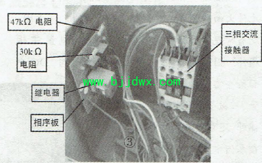

一台华宝KFR一120LWIB3SD3空调,不开机。
分析检修:加电后面板显示屏不亮,无字符显示;按压面板"开/关"键,无任何反应,室内机缺电。
该机采用380V供电,一路经过交流接触器后到三相压缩机,另一路接入相序板。如相序正确,相序板的继电器动作,向室内机供电220V。
拆开室外机检查相序板,发现相序检测电路的两只色环电阻褪色发自(有过热迹象),一只47kΩ的开己裂(见图3)。测量这两只电阻,均已开路。换新后试机,故障排除。
