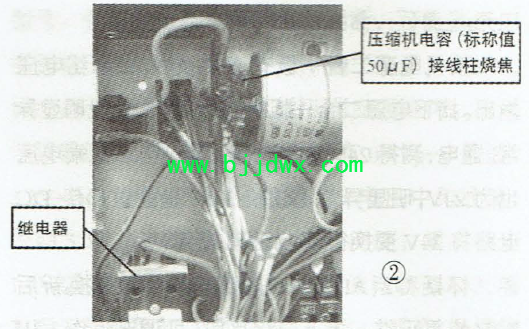

一台格力KFR-72LWIEl(72553L1)Cl-N3空调,不制冷。
分析检修:上电试机,面板显示"E5",按开/关键无反应。断电半小时后加电开机,"E5"消失,设置为"制冷"运行,室内机吹出的风不凉。观察室外机,发现室外风机刚一启动就马上停机,同时测到压机启动电流超过40A,继电器立即跳开。拆开机壳,发现压缩机电容接线柱烧焦(见图2)。该电容损坏后造成压缩机启动电流过流,主板启动自动保护功能,断开对外机的供电。更换这只电容后试机,故障排除。
