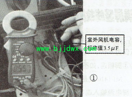

一台格力KFR-50LW1(50566)Aa-3空调,不制冷。
分析检修:开机设置为制冷模式,窗口能吹出凉风,运行约20min后不制冷,并显示故障代码"ES"。
该机故障代码"E5"意为低电压保护或过流保护。测量空调插座电压为AC225V,供电正常。检查室外机,发现压缩机运转时凤机不动,热交换器温度很高,显然系统压力过高造成了压缩机过流。
怀疑风机或风机电容有问题,实测风机电容容量为0.557μF(见图1),远低于标称值3.5μF。更换电容后试机,故障排除。
