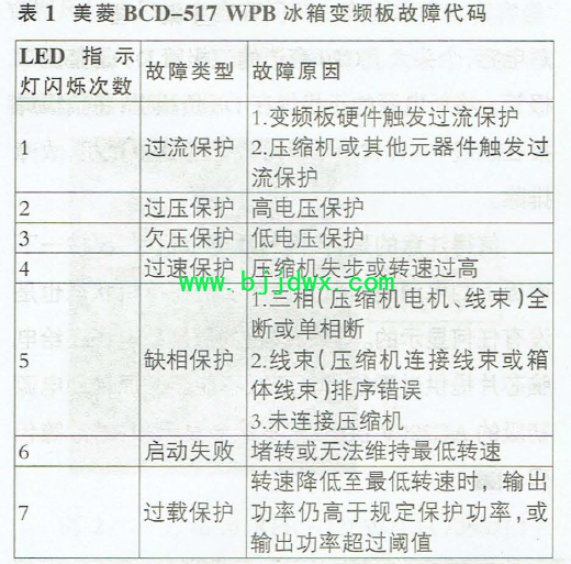

美菱BCD-517WPB型冰箱变频板故障代码含义
假如该冰箱不启动,变频板上LED会闪烁提示故障原因,如表1所示。若压缩机启动失败,会间隔10s(或30s)重新尝试启动,连续启动失败8次后,会等待5分钟后重新尝试启动。在压缩机正常运行时,假如因某种原因导致压缩机保护停机,也会等待5分钟后(假如此时输入转这信号还要求运行)重新尝试启动。
该机变频板的基板有绿色和蓝色两种,对应的型号分别为:VTHl13Y、VNXl13Y、VTHl13Y、VNXl13Y、VEMX9C十、VESD9C+。
表1美菱BCD-517WPB冰箱变频板故障代码
说明:绿色基板LED指示灯的闪烁规律是亮0.5s~;,l:息0.5s,蓝色基板LED指示灯的问烁规律是亮0.25s、熄0.25s。

1.指示灯闪1下(过流硬件保护)
先打开动力盒盖,目测变频板上有无元器件破损,如图1所示。然后打开压缩机仓后盖板,测量压缩机电机线圈阻值,如图2所示。该类常用压缩机运行绕组的直流电阻如表2所示。
2.指示灯闪2下或闪3下(过压或欠压保护)先测量AC220V电压是否正常,若正常,则更换变频板。
3.指示灯闪4下(过速保护)
先更换变频板尝试启动,若无效,则更换压缩机。
4.指示灯闪6下(启动失败)
更换变频板,若无效则更换压缩机。
5.指示灯闪7下(过载保护)
此故障原因为压缩机制冷系统堵塞(脏堵、冰堵或微堵),导致变频板过载保护。先检修管路系统,若无效,则更接变频板。

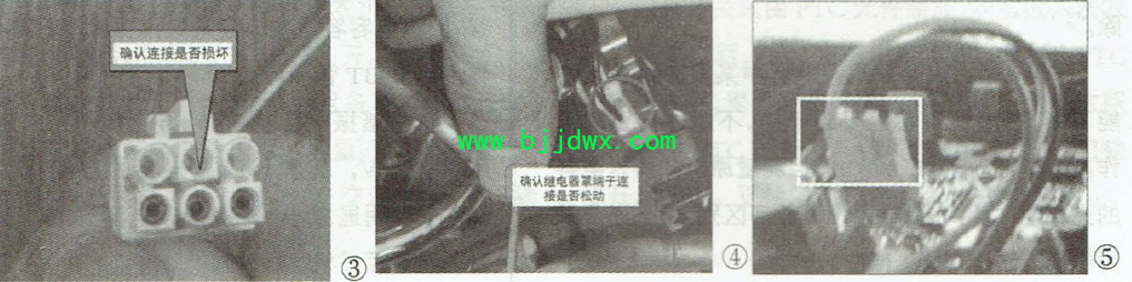

6.指示灯闪5下(缺相保护)
先检查箱体内压缩机线束端子及压缩机继电器罩内线束是否正常,如图3、图4所示。
接下来检查压缩机连接线束是否正常,正常线束排序如图5所示。
最后检查箱体线束及压缩机连接线束是否正常。
