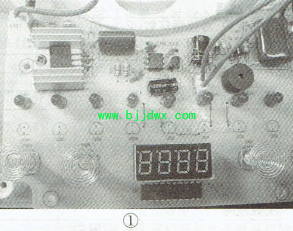

一台王牌SHC1827型养生壶按键操作正常,但就是不加热。
拆机检查,发现该机通过6脚光辑控制与加热丝串联的双向可控硅的状态,如图1所示。
首先检查双向可控硅,其3个引脚间的电阻均为无穷大,判断可控硅已损坏。更换同型号TAB16可控硅后故障依旧。上电,测得可控硅控制端触发电压为OV,怀疑光辑损坏。因在线测量不易判断,于是拆下光耦,在①、③脚间加上5V电压,测得④、⑥脚的阻值为60KΩ;断开5V再测,阻值变为无穷大,判定光辑正常。检查光耦外围元件,发现电阻R22(220Ω)开路,换新后故障排除。相关电路如图2所示。
本机所用光耦MOC3021由摩托罗拉公司生产,常用作大功率可控硅的光电隔离触发器,采用过零触发方式。
