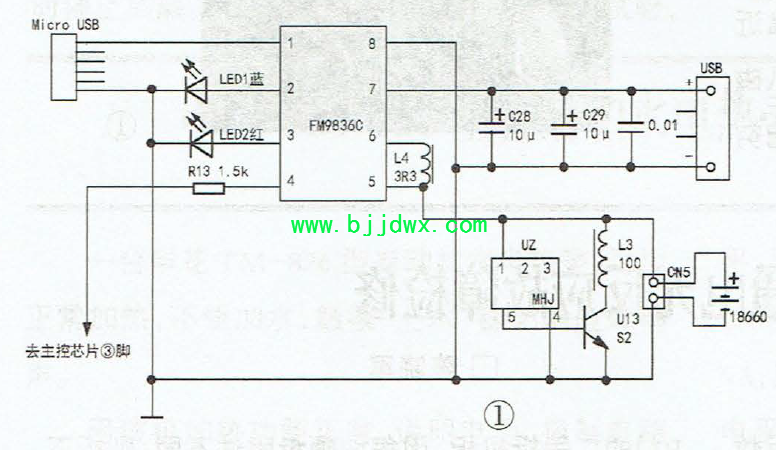

故障现象1:通过USB元电输出口(OUT5V)无法给外置设备充电。
分析检修:拆机检查,发现充放电控制芯片无标示,实绘电路如图1所示。查询资料,判断芯片为FM9836C。测量⑦脚电压为3.7V,插入设备后电压降为2.8V,怀疑FM9836C性能不良,换新后故障排除。
故障现象2:用适配器给音箱充电,无反应。
分析检修:确认适配器输出+5V正常,测量输入至主板上的microUSB充电输入口有5V电压,但FM9836C①脚电压为OV。断电后用万用表电阻挡测量,发现从microUSB充电输入口至FM9836C①脚间一个过孔断路,用导线连通后故障排除。
故障现象3.充电时,音箱充电指示灯常亮,且充电时间较长。
分析检修:拆机检查,FM9836C无明显异常。
在检修过程中,充电指示灯熄灭。测量FM9836C的③脚对地阻值异常。更换FM9836C后试机,故障排除。
