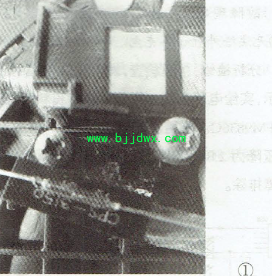

一台苏泊尔CYSB50F818一100型球釜电压力锅,屏显"E2"并报警,不能使用。上电试机,不装内锅,则屏显"E1"并报警。由此看来,本机的系统控制电路正常,其故障点应在系统检测电路中。
该型电压力锅的控制板安装在上盖上,电源、锅底温度检测等电路通过导线接到控制板上。由于上盖与锅体的折合处是故障易发点,于是首先检测锅盖的开/关检测元件。本机的开/关检测元件是一支标号为CPS-3150的干簧管,如图1所示。干簧管内有两个分开的簧片,当靠近碰场时,管内的两个簧片吸合。检修时,用喇叭磁铁靠近干簧管,用万用表测得干簧管阻值为无穷大,由此判断干簧管己损坏。换新后试机,故障排除。
