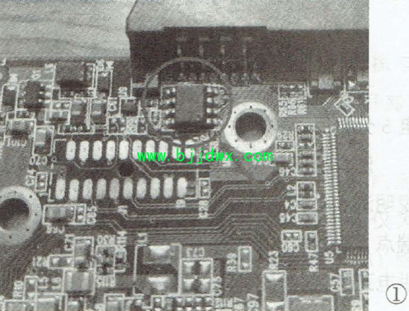

同事送来一块从硬盘录像机里拆下的西数500GB硬盘(型号是WDC5000AAKX)I故障现象是不读盘。
本以为可以借助西数硬盘专修工具WDR5.3软件来修复,没想到接入电脑后BIOS不认盘,硬盘电机不转动,看来硬盘PCB板有问题。
拆开主板,发现+12V供电支路中的D4和R63均已烧毁,估计是供电异常造成的故障。由于不知道烧坏元件的具体型号,加之供电问题易导致DC/DC电路损坏,于是网购同版本号(此硬盘PCB板版本号为2060-771824一005REVP1)的二手拆机板。因每块硬盘固件不同,则拆下原板上存储固件程序的闪存U12(PM25LD020I2Mbit),然后装到购买的主板上,如图1所示。接入电脑试机,故障排除。
