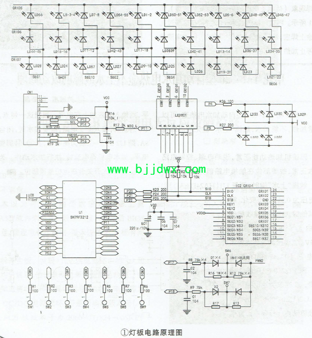

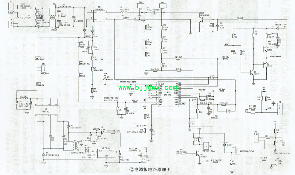

海尔HPC-IFIS系列电控型电饭煲采用线盘加热结构,其加热原理与电磁炉相同,均为电磁感应原理,即利用电流通过线圈产生磁场,当磁场内的磁力线通过锅底时,产生的小涡流让锅体自行快速发热,从而加热锅内食物。
该系列电饭煲采用锅底和锅顶双温控方式,其热敏电阻在常温下的阻值均为100kΩ。开机后,单片机将启动内置程序并结合温控器实时传回的数据,根据不同阶段发出相应的功率调节信号,以完成吸利
(水温约为55°C.时间约为6min)、加热、沸腾保压(15min~2min、焖饭、保温(温度约为73°C)等功能。
该系列电饭策的具体型号有HPC-1-FLS5066、HPC-1-FLSS066A、HPC-1-FLS50Y2等,

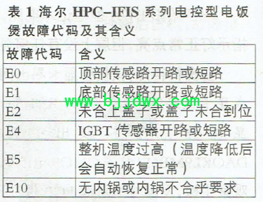

其灯扳电路如图1所未.主饭电路如图2所示,故障代码及其含义见表1。
