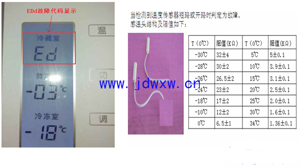

最近陆续接到技术人员反馈,公司自产电脑冰箱,显示板冷藏部位显示故障代码显示“ED”(或E0),其实故障代码为“ED",为化霜传感器故障。
二、维修方法
1、 先检测主板CN4端口插接是否到位,绿色线是否有脱落、断裂现象。
2、 用万用表测主板CN4端口对接线束中两根绿色线束之间阻值是否正常,阻值正常范围1~35K;如阻值太小或太大,外露线束又没有断的情况下,判断为箱体内部线束或传感器损坏,由于线束或传感器发泡在箱体内部,无法进行更换;可在绿色线束两端外接个传感器进行修复,化霜性能会有所下降,但用户能正常使用。
3、 如两根绿色线束之间阻值正常,则故障为主电路板损坏,更换主电路板即可。
三、附:故障代码和感温头阻值参数表
