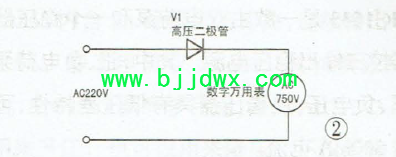

方法一:用兆欧表(摇表)配合数字万用表检测。选一只500V或1000V兆欧表,把兆欧表E接线柱和L接线柱分别接高压二极管的两极,同时在高压二极营上并联一只数字万用表(选择DC1000V挡),并用夹子夹紧,如图1所示。按额定转速摇兆欧表,从兆欧表刻度盘上读出电阻值,然后改变高压二极管的极性重测一次。若两次阻值相差干倍以上,说明高压二极管是好的;若两次阻值都接近无穷大,说明二极管开路;若两次阻值都接近于零,说明二极管击穿;若两次阻值接近,说明二极管己失效。在观察电阻值的同时,观察数字万用表的电压读数,测正向电阻时读数应较小(5V~9V),测反向电阻时读数较大(接近兆欧表的开路电压)。
值得注意的是:在采用上述两种检测方法时,要注意安全!

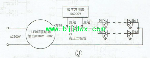

方法三:借助LED应急灯(18W)用数字万用表检测把高压二极管按图3所示接入电路。上电后,假如应急灯亮且数字万用表的读数为9V左右,反接二极管时应急灯不亮且数字万用表的读数为65V左右,这时可判断高压二极管正常;否则,表明高压二极管异常。
