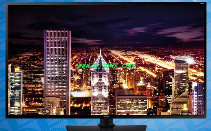

三星UA48HU5903J型液晶彩电三无故障检修
一台三星UA48HU5903J型液晶彩电,三无。拆机检查,发现6.3A/250V保险管己熔断。
用万用表测得整流全桥BD801的交流输入端的在路电阻正常,但输出端对地短路。进一步检查,发现PFC开关管QP802CP(60RS80P)击穿,续流二极管DP807C(SF10A600HPl)短路。将上述损坏件全部换新后试机,故障排除。
