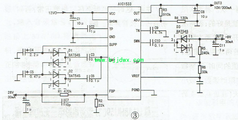

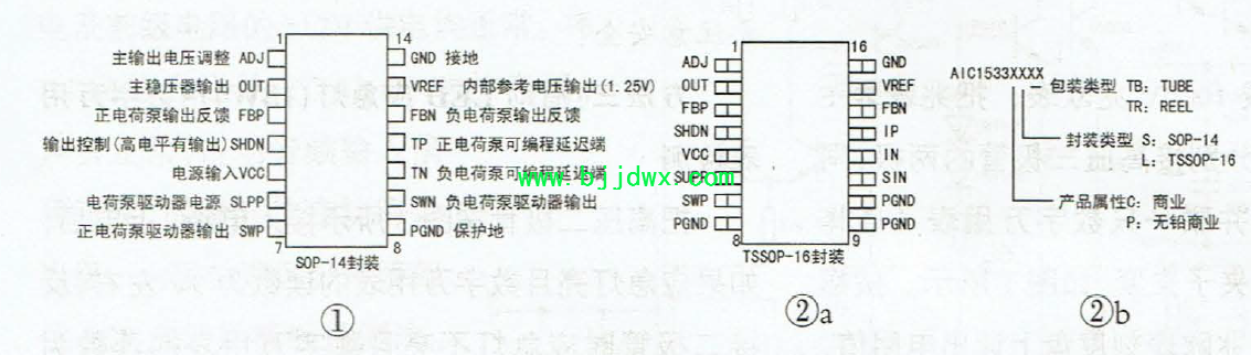

AIC1533采用8.75mmx4.00mm的塑料SOS-14和5.1mmx4.5mm的塑料TSSOP-16封装(见图1、图2a}。其主要特性:其输入电压:10V-15V;主稳压器输入、输出压差:500mV{主输出稳压器300mA输出时};主输出电压:由公式1.25x{1+R3/R4}V决定(见图3};主输出稳压器输出电流:300mA{典型值};输出电流限制:700mA{最大值};基准电压:1.25V;振荡器开关频率:lMHz;待机电流:1μA;正、负电荷泵输出电压分别由R1,R2/R5,R6调节;正、负电荷泵输出电流:30mA(典型值};负载调整率:1%{输入电压为12V时};芯片过热输出关断温度:155°C。
AIC1533的尾缀字母含义见图2b,典型应用电路见图3。
