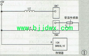

一台海尔KFR-35GWI但P)l变频空调,开机后电源指示灯一直闪烁,除遥控"开/关"键外其余键均无效;室内凤机不转,室外机风机、压缩机不启动。
拆开外机测量,主板上的5V、12V电压正常,PFC电压也正常。断电后拨下变频模块板上面的U、V、W及直流300V的+、-供电端子,在路测量各端子间的阻值,未见异常,判断模块板正常;测量各检测传感器阻值,均正常。拆下外机主板,在路测量通讯电路中的大阻值电阻及光耦等元件,基本正常。上电测量通讯线与火、零线之间有变化的交流电压,此时拔下红色通讯线,内机输出通讯线与火、零线之间依旧有电压。分析认为:断开通讯线,若外机某器件不良,故障代码应变化,但本机无变化,判断故障部位在室内机主板上。
拆开内机,首先拔下主板上插座CN8(标注为"SENSORTEMP")中的管温、环温传感器插头后试机,故障代码不变。摘下主板检修,发现供电电感L4开路。L4是管温传感器的5V供电电感,如图1所示。当L4开路后,CPU无法检测到正常管温,从而出现不动故障。
用导线连接L4后,上电试机,故障排除。
