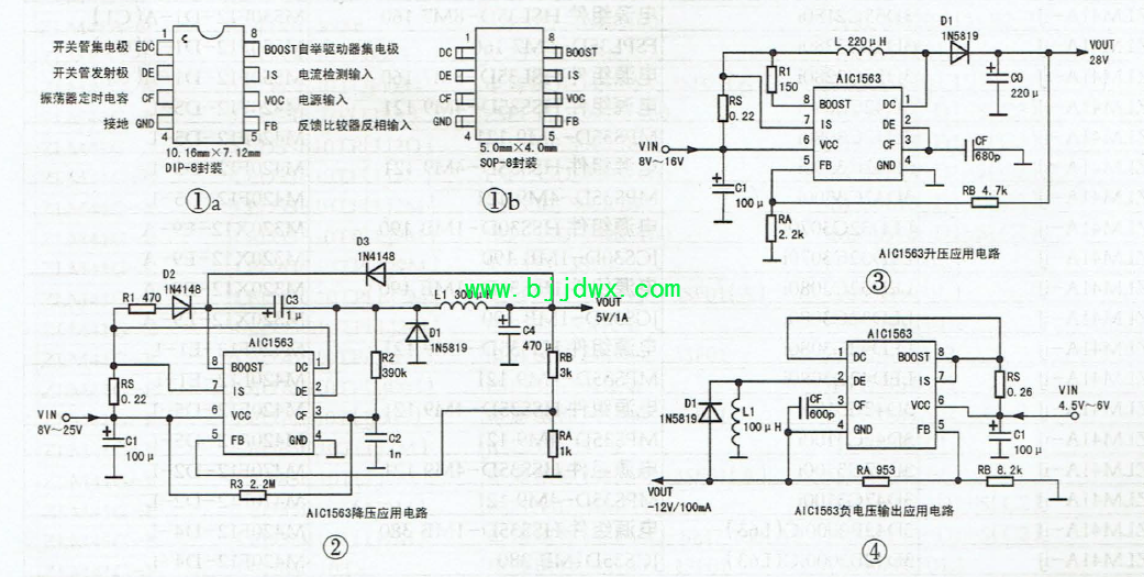

AIC1563是一款单芯片多用途直流电压控制转换器。它采用10.16mmX 7.12mm的DIP-8封装(比如AIC1563CN)或5.0mmX4.0mm的SOP-8封装(比如AIC1563CS),其引脚功能见图la 和图lb。
AIC1563的输入电压范围为3V~30V;输出电压范围由公式:Vour=1.25x(1+RB/VA)V确定。
AIC1563内含2A峰值电流开关,连续输出电流可达1.5A,静态电流仅1.6mA,其转换效率可达90%. AIC1563具有多用途,因为AIC1563不仅可以用来升压,也可以用来降压;不仅能输出正电压,还可以将输入的正电压转换成负电压输出。图2~图4 是AIC1563在上述三种情况下的典型应用电路。
