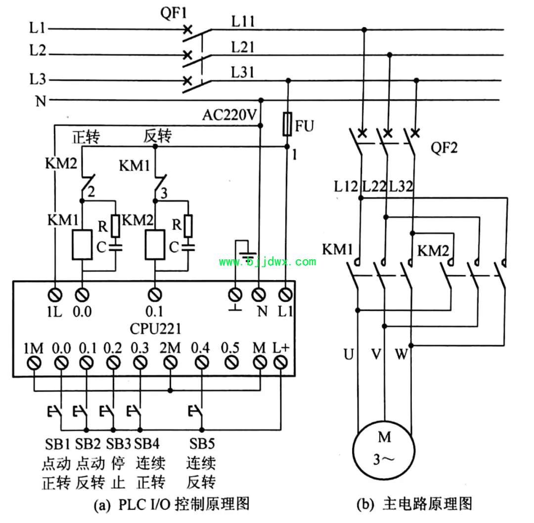

一、设计电气原理图
1.选择电器元件及PLC型号
输入信号:点动正转按钮1个、点动反转按钮1个、连续正转按钮1个、连续反转按纽1个、停止按钮1个,输入信号共5个,要占用5个输入端子,所以PLC输入至少需5点。(这里说明一下,限位因篇幅的原因,不做考虑)
输出信号:正转接触器1个、反转接触器1个,占用PLC两个输出端子,所以PLC输出至少需2点。查西门子PLC用户手册可知,CPU221主机输入6点、输出4点,能满足实际需求的输入5点输出2点的要求。因PLC控制电动机,所以继电器输出型的PLC就能满足要求,选择CPU221继电器输出型的PLC即可。
2. 设计电气原理图
电气原理图见图2所示。

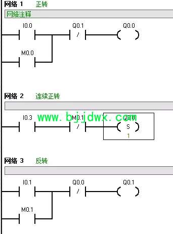

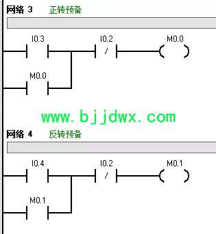

1.用触点指令编程
运料车的控制要求既有点动又有连续正反转控制功能, 用中间继电器进行状态转换后就很较易实现要求,如图3所示,网络1、网络3实现了既能点动又能连续的正转控制,网络2、网络4实现了既能点动又能连续的反转控制。
图  3

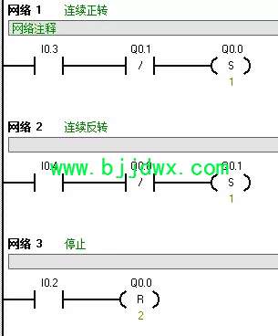

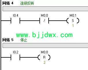

2. 用置位复位指令编程
用置位位复位指令编程也可以实现电动机连续控制,其运行程序如图4(a)所示。
图  4(a)
点动控制不能用置位复位指令,只能用触点线圈指令编程,既有点动、又有连续控制功能的电动机运行程序如图4(b)所示。
图  4(b)

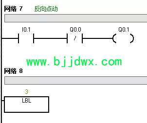

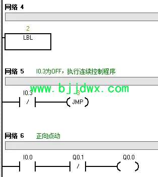

3.用跳转与跳转标号指令编程
 前面用5个按钮实现运料车点动,连续启停控制,其实点动、连续控制方式也可用旋转开关进行方式选择,这时正转反转停止按钮仍需要,电气原理图稍有变化。输入信号:旋钮开关1个,正转启动校钮1个,反转启动按钮1个,停止按钮1个,输入至少需4点。输出信号同前,正反转接触器线圈各1个,至少需2点。仍选择CPU221 (输入6点,输出4点)继电器输出型。
电气原理图可在图1的基础上稍作修改,输入信号少用个按钮, 在此不再重画电气原理图,附表为地址分配表,表中I0.3假设接通为点动,断开为连续,控制程序如图5所示。
图  5
我们提到过,任何一个实际控制程序,可以用不同的方法进行编写。究竟什么样的程序是合适的,就要看程序是不是编写简单、维护方便,还要看是不是运行可靠,尽量减少冗余。不知大家以为如何?
