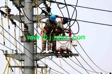

摘要: 农村采用的是TN-C接地系统,即三相四线。农村电网一般是TN-C-S系统和TT系统,从变压器中性点引出4根线,进户引一火一零进入住户,如果这时把工作零线在电源侧重复接地,那么就是TN-C-S系统。如果工作零线不接地,把 ...
农村电网一般是TN-C-S系统和TT系统,从变压器中性点引出4根线,进户引一火一零进入住户,假如这时把工作零线在电源侧重复接地,那么就是TN-C-S系统。假如工作零线不接地,把用设备外壳单独接地,那么就是TT系统,所以TT供电系统中,要安装漏电保护断路器,否则当线路漏电时,由于产生的接地电阻比较大,可能不能引起开关动作,使电气设备的外壳将长期带电。
1、普通民用系统,多采用TN-S供电系统,即平时所说的三相五线制供电系统;在这个系统中,保护线地PE和工作零线N是分开的;城市电网多采用些系统,农村电网经过电网改造的现在也多是这个系统;
2、在一此地区,也有使用TN-C供电系统,即平时所说的三相四线制供电系统;在这个系统中,保护线地PE和工作零线N是合一的PEN线,节省了一根导线,但隔开一段要作重复接地;部分没有经过农村电网改造的可能用此系统;
