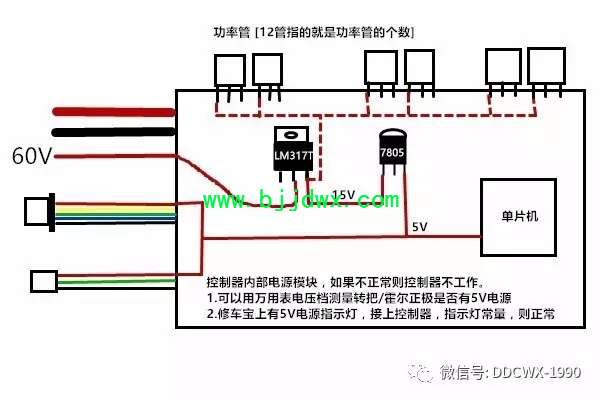

回答:首先你要知道这几个点,1.控制器5V电压;2.控制器功率管;3.控制器输出相序
1.关于5V电压:控制器内部芯片(单片机)需要5V电压供电,才能正常工作,这个电压一般很稳定,且不超过5V。转把和电机霍尔的正极也是用的这个5V电压,由于线路中加有二极管保护,因此一般测量的数值都不是5V,而是4.8V左右。因此,我们可以通过测量这个5V电压是否正常,从而判断控制器的好坏。
最常见的是测量转把正极电压为0,可以直接判断控制器坏(记得开电源);还有,有时5V电压不稳定,可能会测的比较高的电压,如5.8V,时而又正常。有的车子有时走,有时不走和这个有关系

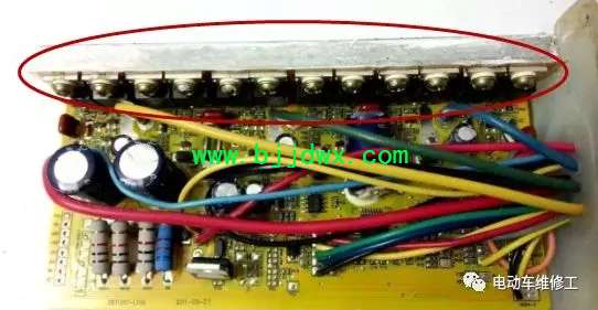

2.关于功率管:拆开控制器,你会看到一排整整齐齐的黑色小元件,那就是功率管,也可叫mosfet管。电机相线有三条,它们是两两导通的,功率管起到开关控制的作用。因为开关变化很快,流过的电流也大,经常会碰到功率管坏的情况。
我们会碰到一个很常见的故障,就是电机推着有一顿一顿的阻力,就行直接把电机线碰到一起一样。去掉电机线和控制器的连接,阻力消失。这正是由于功率坏了,爆管短路了电机相线。

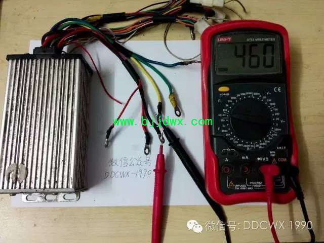

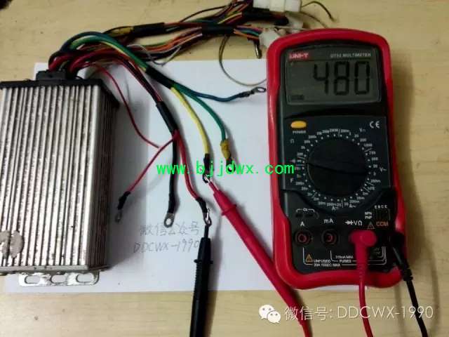

测量功率管方法:万用表打到蜂鸣档(二极管档),黑表笔搭控制器正极,红笔分别测量黄绿蓝相线;再测一组,红笔测控制器负极,黑笔分别测量黄绿蓝相线。
一般都是功率短路的比较多,万用表就是嘀嘀的响。第一组数值都是基本一致的,第二组也是,两组数值可能会有差异,也可能是一样的。

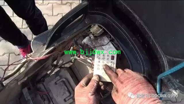

3.万用表基本就测上面的这两个地方,而控制器输出测量,需要借助修车宝。因为网上有视频教程,也发过,就不多说。主要是因为用得少
总结:控制器是电动车的心脏,但一般都不会先去测量,二是先通过排除其它地方,最后才去测量。检修电动车故障,通常都是先排除刹车断电、转把、电机霍尔、然后观察线路有无破损断开、测量控制器正极和电门的电压是否正常,有无虚接。还有,看一下电机有无阻力。假如基本上没问题,我们在去测量转把5V电压、测功率管。到这里,通常都是直接换上控制器去试车,修车宝测控制器输出就略过了。
