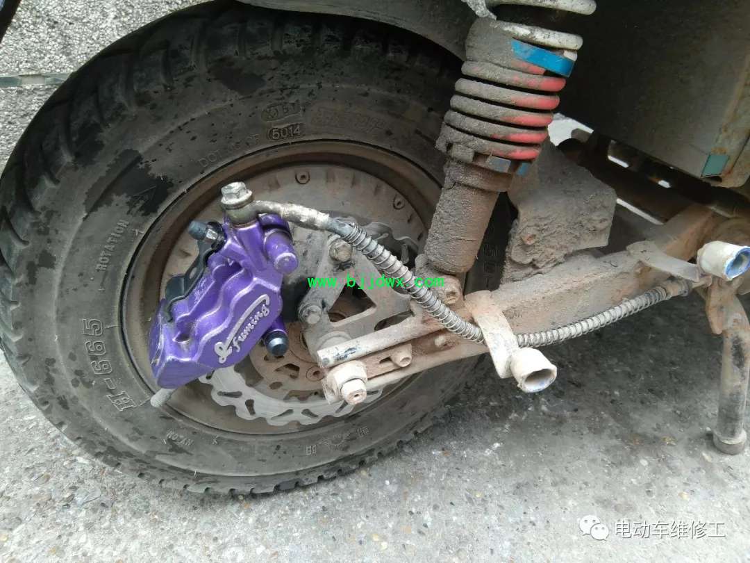

首先我想说的是,部分师傅没有经过专门的指点,对碟刹一窍不通、一知半解、似懂非懂。
有一个操作说明是我们经常可以看到的、搜到的:先捏放碟刹好多下,然后捏着刹车,松开排气螺丝,放气,在拧紧;假如刹车手感还是不行,再重复几次这样的操作。
很多师傅就是这么操作的,你觉得有问题吗?我是觉得操作是可以的,但是讲的不够全面。一些师傅就是照着说明这样操作的,成功率并不高,因为他对碟刹的了解还不够透彻,更多的是照葫芦画瓢,他这么说我就这么做。举例:前面我不是说过指点了一个师傅成功搞定碟刹的吗,当时他发过来的视频看见他叫他老婆捏上泵,他就松开排气螺丝,看见那个油飞溅的我都捂脸了,捏的好用力的样子。
可能大家会碰到,一开始松开排气螺丝会有空气流出,可是后面再怎么排都是流油,又没有刹车,然后就跑到群里问了,空气都排完了还没有刹车怎么回事?我靠,还能怎么回事,空气没排干净呗,继续排
三个方法助你搞定碟刹,总有一个能成功
一、常规操作:要重新加油,手上没有方便的工具的时候,松开下泵排气螺丝,从上泵倒入碟刹油,一开始可能碟刹油很难流下来,可以捏刹车助排。等碟刹油冒出来一部分,就可以锁紧了。
接下来才是重点:1.先排上泵空气。车头摆过一边,目的是让上泵尾部翘起,便于排气。你只需要耐心的排完上泵空气就可以了。2.松开下泵排气螺丝半圈左右,放出聚集在排气螺丝的空气。(我说的是放出哦,而不是捏着刹车挤压排出,因为有点多此一举)3.不断捏放刹车好多下,看手把刹车感如何。
关键点就在这里,很多人在第一次前两次可以放出空气,后面在怎么放都是只流出碟刹油,只能说你脑筋太死(没人指点)要知道空气比较轻,会浮在上面,比如卡在排气螺丝口,这里谁都懂排。然后呢!下泵和油管的连接处也会卡住一部分空气的,你有排过吗?一般这个点就这在正上方,空气就浮在这里出不去,你在怎么松排气螺丝都是没有用的。就像一瓶矿泉水,竖直的放在地面上,空气就浮在顶端的盖子。
因此,即步骤1、2、3之后,加上第4点:扭松油管链接螺母,你可以动一下油管弄出间隙,让空气更好的跑出来。要注意的是,这里碟刹油流出的量很大,上泵要多加一些碟刹油,扭松持续时间要控制好。
碟刹摆放没有特别要求,只是按照平时安装的位置来(后碟刹),大家可以根据碟刹的结构特点来摆弄。上传的超清视频,被腾讯压缩到了标清
二、注射器推油(强烈推荐),上一篇的,懒得再拍
三、下泵灌满油,挤压活塞。
优点:一次搞定,成功率最高,百试不爽
缺点:要拆碟刹片,拉出活塞
