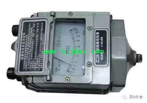

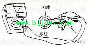

摘要: 严格的讲,测量线路绝缘阻值电路是否漏电应该使用摇表,摇表相当于一个1000v或500v的发电机,漏电电流通过摇表内部的取样电阻,在电阻上产生取样电压示数。通常情况下,稳定的大于0.5兆欧姆即为合格。万用表内部的电 ...

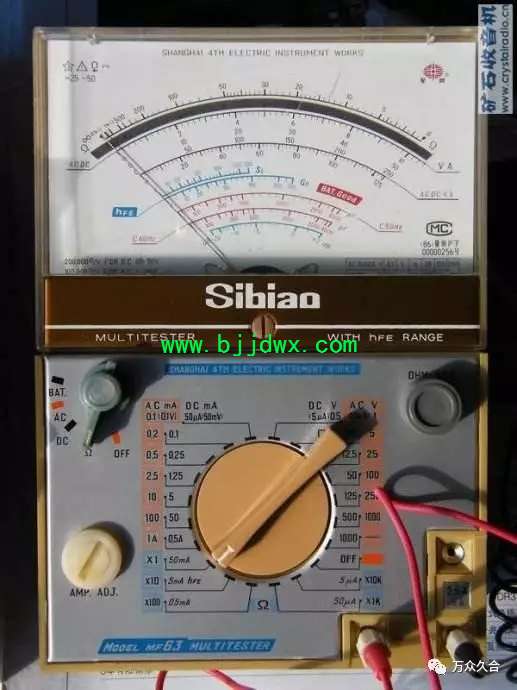

严格的讲,测量线路绝缘阻值电路是否漏电应该使用摇表,摇表相当于一个1000v或500v的发电机,漏电电流通过摇表内部的取样电阻,在电阻上产生取样电压示数。通常情况下,稳定的大于0.5兆欧姆即为合格。万用表内部的电池9v到15v,电阻档和电压档只能确定短路,粗略的判断是否漏电,请关注:容济点火器
1、断电测量:关闭断开所有用电器,用万用表RX10K档,一个表笔接待测火线,另一表笔接地(或水龙头),应该显示电阻无穷大,否则漏电。

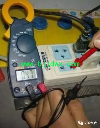

2、带电测量:用万用表250伏交流电压档,测量怀疑漏电的用电器金属外壳,一个表笔接外壳,另一个表笔接地(或水龙头),指针显示电压高于30-50伏之间时,换用交流50伏档,假如电源确认高于30伏属漏电,低于30伏属正常,再把零、火供电插头线对调后测量一遍即可确定。

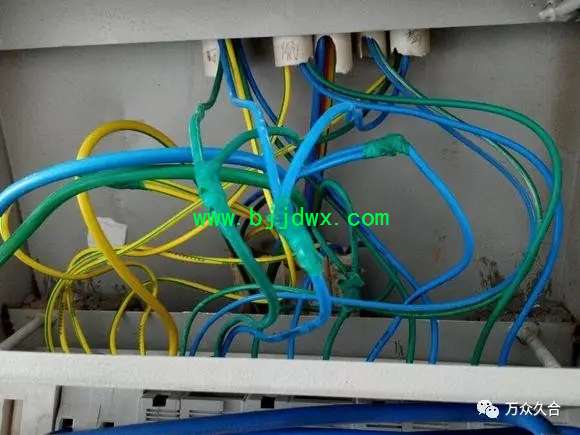

3、火线与零线(或火线与火线)之间漏测量:关闭断开所有用电器,测量火线与零线之间电阻,应该无穷大,否则是漏电。
