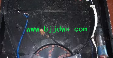

摘要: 今天接一台九阳C22-L2电磁灶能加热,但热度不够偶尔还会出现断续加热现象,拆机发现加热盘中间那个温度传感器的橡胶有腐朽,及主板有蟑螂屎,立马考虑不要再往下检查,先考虑把主板/键控板等一系列蟑螂爬过的,加水 ...
今天接一台九阳C22-L2电磁灶能加热,但热度不够偶尔还会出现断续加热现象,拆机发现加热盘中间那个温度传感器的橡胶有腐朽,及主板有蟑螂屎,立马考虑不要再往下检查,先考虑把主板/键控板等一系列蟑螂爬过的,加水用洗衣粉浸泡20分钟,然后晾干后测的主板反馈电阻等有没有异样,发现没问题后试机,能加热(但温度还是上不去),但没有出现断续加热现象,就尝试更换炉盘温度传感器,再次通电,机器恢复正常了。
