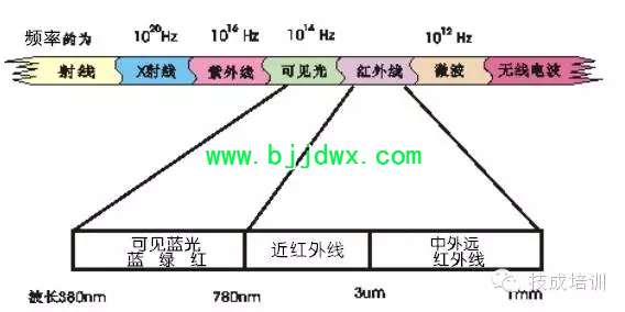

光电开关工作原理
红外线属于一种电磁射线,其特性等同于无线电或X射线。人眼可见的光波是380nm-780nm,发射波长为780nm-1mm的长射线称为红外线,红外线光电开关优先使用的是接近可见光波长的近红外线。

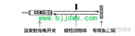

2.镜反射式光电开关
镜反射式光电开关亦是集发射器与接收器于一体,光电开关发射器发出的光线经过反射镜,反射回接收器,当被检测物体经过且完全阻断光线时,光电开关就产生了检测开关信号。

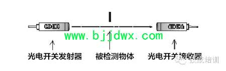

3.对射式光电开关
对射式光电开关包含在结构上相互分离且光轴相对放置的发射器和接收器,发射器发出的光线直接进入接收器。当被检测物体经过发射器和接收器之间且阻断光线时,光电开关就产生了开关信号。当检测物体是不透明时,对射式光电开关是最可靠的检测模式。

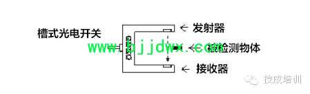

4.槽式光电开关
槽式光电开关通常是标准的U字型结构,其发射器和接收器分别位于U型槽的两边,并形成一光轴,当被检测物体经过U型槽且阻断光轴时,光电开关就产生了检测到的开关量信号。槽式光电开关比较安全可靠的适合检测高速变化,分辨透明与半透明物体。

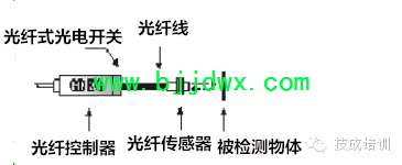

5.光纤式光电开关
光纤式光电开关采用塑料或玻璃光纤传感器来引导光线,以实现被检测物体不在相近区域的检测。通常光纤传感器分为对射式和漫反射式。
