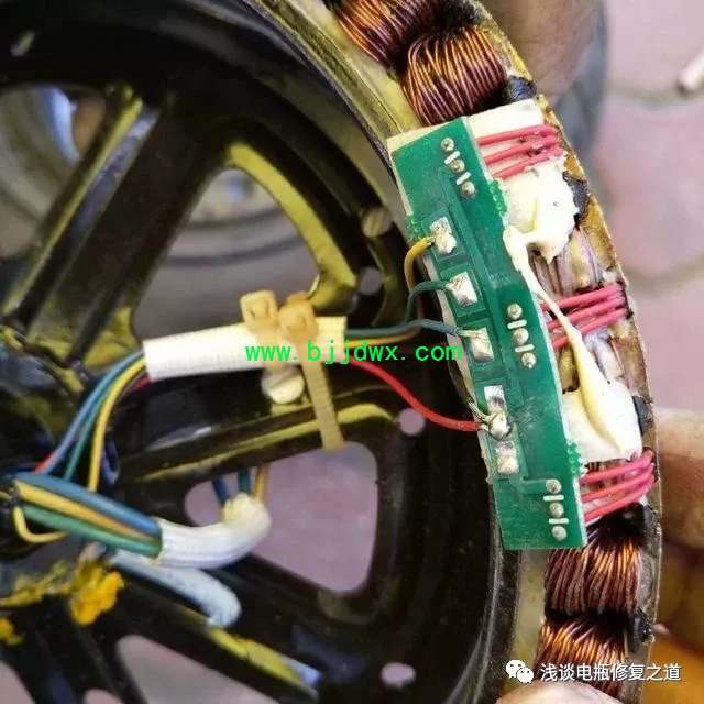

上午一客户车,跑长途,控制器功率大于电机,后出现罢工。

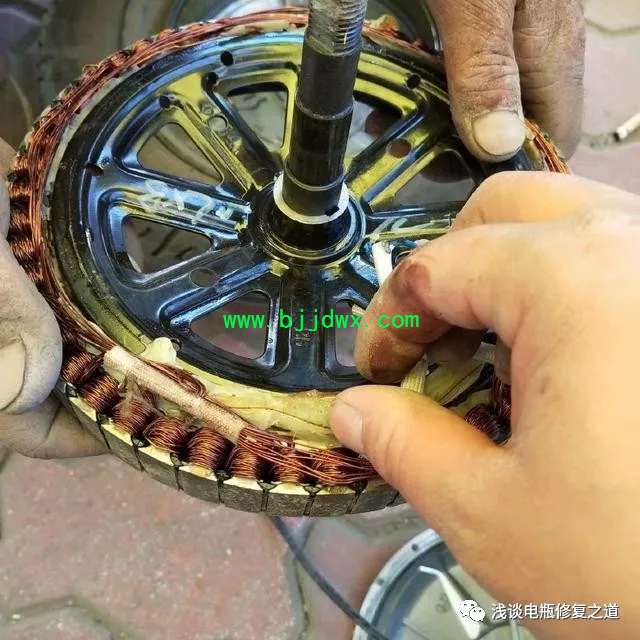

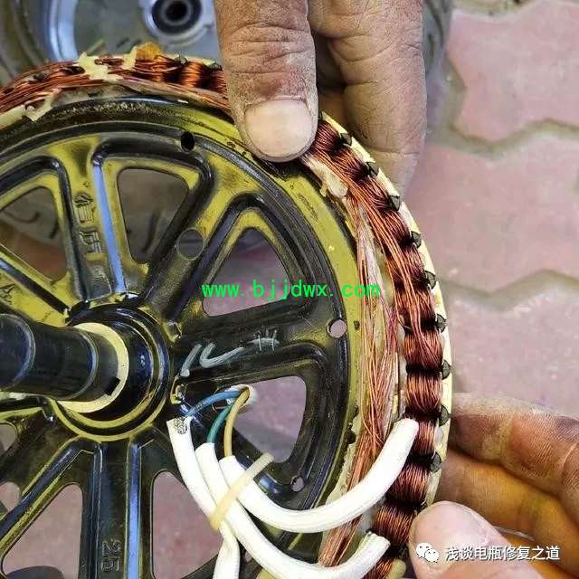

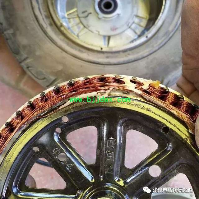

测量霍尔没有信号输出,打开电机,发现电机芯由于大电流和长途热熔。
霍尔的正极与负极融在一起(图四),后分离焊接,另外也伴随有绝缘胶溢出。
这都是长途与大电流的导致,并且这样下午,会导致电机退磁功率下降等,里程也会下降。所以做店也实战。
除要懂电池外,还要知道影响电池的其他因素,好了,午休随笔,希望可以帮到大家。
