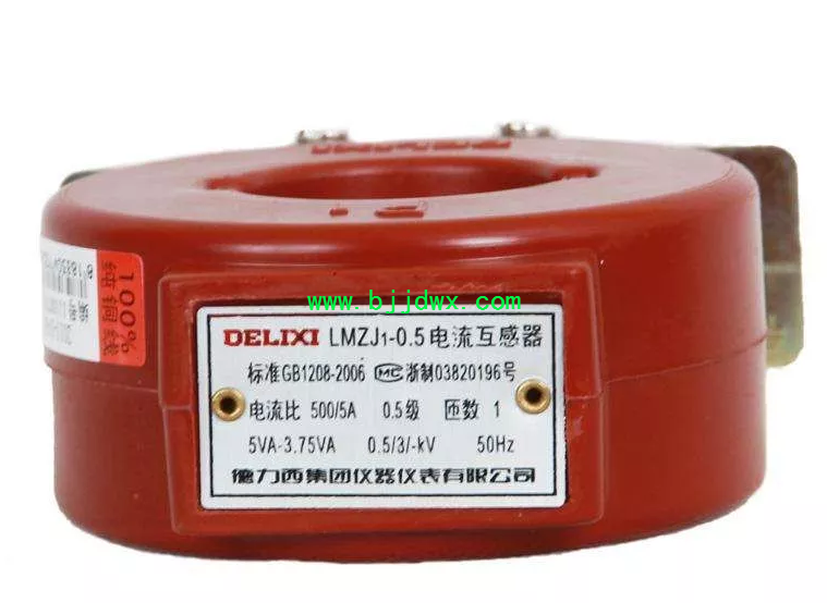

电流互感器额定二次电流的确定,应保证其在正常运行中的实际负荷达到额定值的60%左右,至少应不小于30%。当实际负荷电流小于30%时,应采用二次绕组具有抽头的多变比电流互感器,或0.5S,0.2S级电流互感器。
带S级的如0.2S和0.5S级电流互感器着重用于与特殊电度表连接,这些电度表在0.05—6A之间,及额定电流5A的1%—120%之间的某一电流下能够准确计量。
0.2S和0.2级都是同一精度的CT。但S级在轻负载(<10%)时一样可以达到精度要求,不带S级的CT要在负载达到30%时才能达到精度要求!特别是0.2S级主要用于负荷变动范围比较大,而有时又几乎空载的场合。换句话说,0.2级的电流互感器当电路中电流达到额定电流的10%以上时能达到0.2的准确度等级,而宽量程的0.2S级电流互感器当电路中电流达到1%以上时就能达到0.2的准确度等级。
S级的界定:0.2S级在1%额定电流时误差不能超过正负0.75%,而0.2级在5%额定电流时的电流误差不能超过正负0.75%。
s表示小电流情况下保持测量精度。虽然0.2和0.2S的是一个精度等级,但是在小电流时,0.2级的互感器就不能保证精度。
